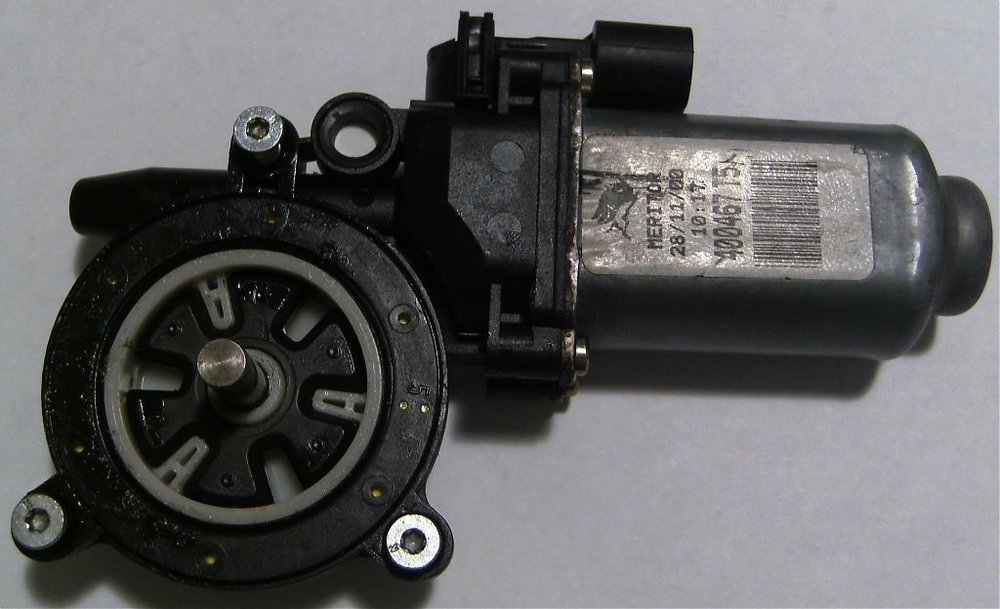

מנוע החלון בצד הנהג אצלי עושה בעיות.
לפעמים עובד לפעמים לא.
מדובר בוודאות במנוע. לא מנגנון.
על המנוע שלי מודפס "MERITOR 400467 T5".
מצורפת תמונה.
אני מנסה להשיג כזה מפירוק/איביי וכו'. (לא לחוץ בזמן כי המנוע בד"כ עובד. אבל לפעמים כן לפעמים לא.)
1. האם למישהו יש במקרה אחד כזה ספייר? מוכן לשלם מחיר הגיוני או החלפה על משהו מעניין אחר.
2. האם ייתכן שהמנוע זהה למנוע של חלון הנהג ברנו סניק?
שאלתי מוכר באיביי שמוכר מנוע של סניק והוא כתב לי שאצלו המספר מסתיים ב T1, זה אומר שמדובר במנוע שונה?
3. למישהו יש קטלוג נורמלי של המנועים האלו, איך אפשר לברר באיזה מכוניות יש מנוע זהה לשלי? איפה יש תחליפי?
מצורפת תמונה.
אני ממליץ בשלב ראשון לבדוק האם מגיע מתח למנוע כאשר הוא לא עובד, לעיתים מדובר בבעיות חיווט או מתג ואין מה לרוץ להחליף חלק. אם חשקה נפשך בבדיקה בגלל שהענין אקראי, חבר במקביל לתקע הזנת המנוע 2 חוטים עם נורת ביקורת קטנה ותוציא אותה החוצה שתוכל לראות האם היא נדלקת או לא כאשר אתה מפעיל את המנוע.
במידה וימצא שהמנוע אכן לא תקין ועובד אקראית, סבירות גבוה שהפחמים שלו גמורים (מה שמאפיין את העבודה האקראית) וייתכן ותוכל לשפץ אותו אצל מתקני חלונות חשמליים (אני זוכר שבאיזור התעשיה של בני ברק ליד קניון איילון יש אחד).

בהחלט מגיע מתח באופן תקין,
ויותר מזה - כשהוא לא רוצה לעבוד אז גם חיבור מתח 12V ישיר למנוע לא גורם לו לעבוד.
אני מעדיף לנסות להשיג מנוע ולהחליף לבד מאשר לשפץ.
אגב, עד כמה יהיה לי מסובך להחליף שם פחמים בעצמי?
במה זה כרוך?
ואני שוב חוזר על השאלה לגבי השגת מידע על דגמי המנועים האלו,
קליאו 3 דלתות זה לא רכב כ"כ שכיח, ויש לי הרגשה שהמנוע נמצא גם ברכבים יותר פופולריים.

15 פאונד באיביי, ועוד ניתן להציע הצעה למחיר נמוך יותר:
http://www.ebay.co.uk/itm/Renault-Clio-Sport-Window-Motor-passenger-side-/321057697495?pt=UK_CarsParts_Vehicles_CarParts_SM&hash=item4ac087aed7
שווה לברר אם שולח ארצה.
בנוסף, מחר אבדוק בדיאלוג'יס את המק"ט, אולי הוא באמת מתאים לדגמים נוספים.
שווה לבדוק כמה עולה אחד חדש שכזה.
מביו את הרצון באחד מקורי, סובל מאותה השריטה גם בקליאו שלי :lol:
אלי.
המנוע בלינק הוא צד נוסע, וב 99% ממקרים הוא לא יוכל להשתמש במנוע אם משימת ההפרדה בין המנוע עצמו למכלול היא קשה.
ברוב המקרים מדובר בתמסורת חלזונית + גלגלי שיניים וההפרדה לא תמיד פשוטה (יש לפרק המכלול לגורמים)... אולי כדאי לנסות להמשיך לחפש אחד תואם מושלם לצד נהג.

איציק, צד נוסע בבריטניה זה שמאל...
בכל מקרה - אני חושב שזה לא אותו חלק,
כמו שרואים המק"ט של יצרן המנוע (MERITOR) שונה מאשר אצלי.
כבר קניתי מנוע אחד (קומפלט עם כל המנגנון) מקליאו 5 דלתות מפירוקיה בארץ וזה לא ממש עזר לי - לא מתאים.
לא המשכתי לחקור את הנושא בזמנו כי המנוע הישן החליט לחזור לעבוד (ועבד במשך שנה+ מאז)
