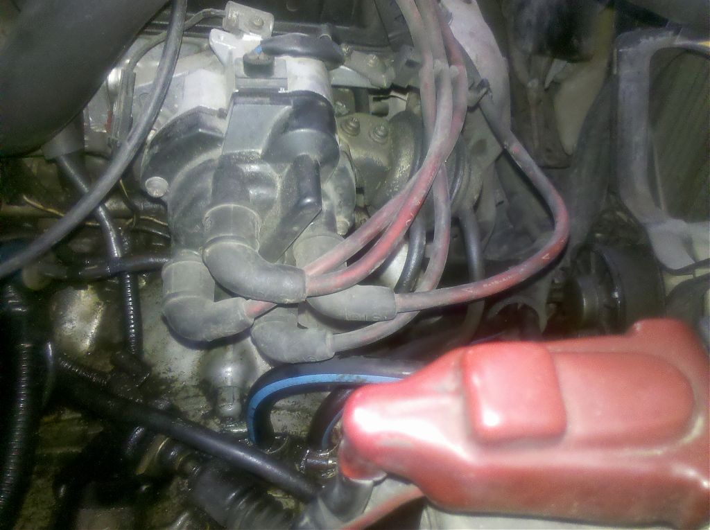

בתמונה 1: מופיע המפלג כשבצידו מודול הואקום של ההצתה כאשר צינור הואקום הימני החיצוני שואב רק כאשר פותחים מצערת(אני מניח שזה קידום ההצתה אך לא בטוח).
הצינור השמאלי פנימי לא מושך ואקום בשום מצב של המצערת(לא משהו שניתן להרגיש). הוא מחובר לגליל כחול שנראה כמו פילטר?(מה זה?)

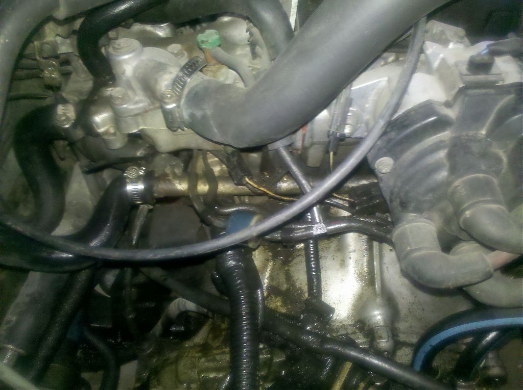

בתמונה 2:
מופיע אותו גליל כחול שדיברתי עליו קודם ובנוסף יוניט עם מכסה ירוק שמחובר למערכת הקירור באזור הטרמוסטט וצינור הואקום שלו מתחבר לפני הגליל הכחול ומשם לכניסת הואקום הפנימית של מודול קידום\איחור הצתה במפלג.
מהו אותו יוניט ומה תפקידו?\איך ניתן אם בכלל לבדוק את תקינותו?

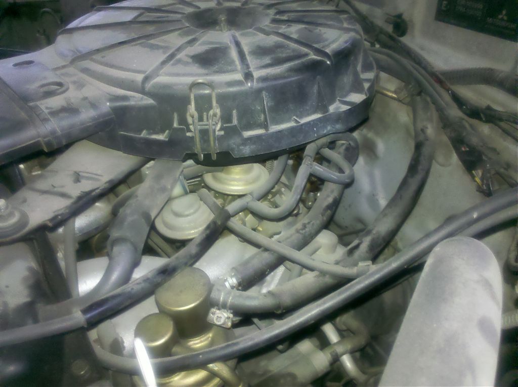

תמונה 3: אותו יוניט עם מכסה ירוק מזוית אחרת.

ה"פילטר הכחול" - מדובר על שסתום אל-חוזר.
היוניט עם המכסה הירוק - ממה שרואים בתמונה כנראה מדובר ביוניט חום מנוע.

כבר לא זוכר .. לנסר 91 הגיעה עם קרבורטור או הזרקה ? קרבורטור מנוע 4G15.
ה"פילטר הכחול" - מדובר על שסתום אל-חוזר.-כן בדיעבד תיארתי לעצמי.
היוניט עם המכסה הירוק - ממה שרואים בתמונה כנראה מדובר ביוניט חום מנוע.-השאלה מה שימושו יוצא ממנו צינור ואקום לכיוון מודול ואקום מפלג.
