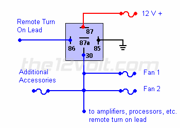

תרשים חיבורים
יש באתר כל מני אופציות לחיווט ממסרים שיכולים לעניין אתכם
http://www.the12volt.com/relays/page5.asp[/QUOT
אני מבין שמספר 87 זה פלוס.
ומספר 85 זה המינוס
ומספר 30 זה המאוורר אבל איזה חוט את המינוס של או את הפלוס ?
ומה הפירוש של מספר 86?
86 הולך ליוניט חום ומקבל ממנו פלוס כשצריך להתחיל להסתובב.
87 מקבל + חזק מהמצבר
30 מוציא + חזק למאוורר כשרגל 86 מקבלת + מהיוניט.
85 מחובר לגוף לאדמה.

בוא נעשה קצת סדר...
קודם כל תבדוק כמה אמפר הממסר. ממסר של ונטה בהמלצתי צריך להיות לפחות 30 אמפר.
לגבי החיבורים: מספר 30 - כניסת זרם קבוע - מומלץ על חוט של 2 מ"מ עובי
חוט 87 - יציאת מתח לונטה
חוט 85 מינוס
חוט 86 זרם אחרי התנעה ׁׁ(סוויטץ')
לגבי 85 ו 86 מומלץ על חוטים בעובי של 1.5 מ"מ - זה מספיק! כי הכניסות האלה מפעילות את הסליל של הממסר שהצריכה שלו נמוכה מאוד.
בנוסף - בדוק שאין לך חיבורים רופפים בתקע של האלמנט חום מנוע .
בדוק גם את חיבור המינוס של המאוורר. בדרך כלל אם אתה שומע נקישות בתוך הממסר זה עלול להיות בעיה של חיבורים רופפים. תמיד מומלץ להלחים אותם בבדיל.
בהצלחה!
אינני יודע מי מכם צודק, אבל כעת באמת יש סלט עם המספרים והחיבורים.
האם יוכל מי מכם לצרף שרטוט מקורי ובו מצויינים החיבורים ? כי אם הוא הבין משהו, כעת בטוח הוא הלך לאיבוד.

יורם יכול להיות שהריליי מתחמם בגלל שיש גישור בן מספר 30 לבן מספר 86
בדרך כלל כשהריליי עובד הוא מתחמם. כשמותקן ריליי שאינו מתאים לצרכן מבחינת האמפרים שלו - הוא יתחמם יותר.
הגישור שציינת אינו גורם להתחממות.
