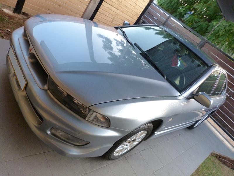

הנה הרכב שלי בן שנה עם אותם הגרגרים וכול מיני דברים שנדבקו לצבע:
העבודה עם פלסטלינה מאוד קלה,אפילו יותר מווקס,משפריצים כמות נדיבה על המשטח ובתנועות ישרות מתחילים לעבור על החלקים,בהתחלה אכן מרגישים שהפלסטלינה לא עוברת חלק,זה אומר שהיא אוספת את אותם הדברים שנדבקו,לאחר כמה תנועות,הפלסטלינה נעה בצורה חלקה,ככה גם יודעים שהמשטח נוקה.

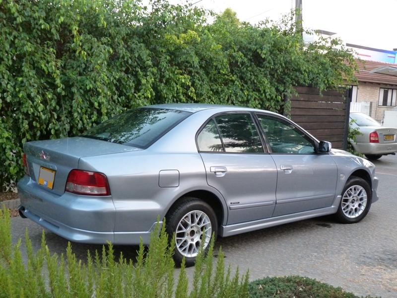

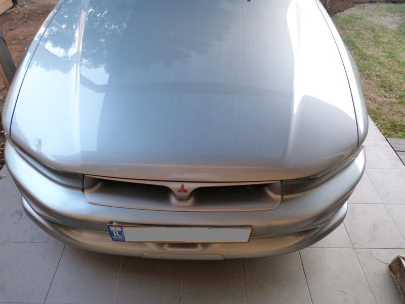

הנה התוצאות לאחר הפלסטלינה ולפני הווקס:
התוצאות מדהימות,לא חשבתי שאכן זה אפקטיבי,המשטחים פשוט חלקים.

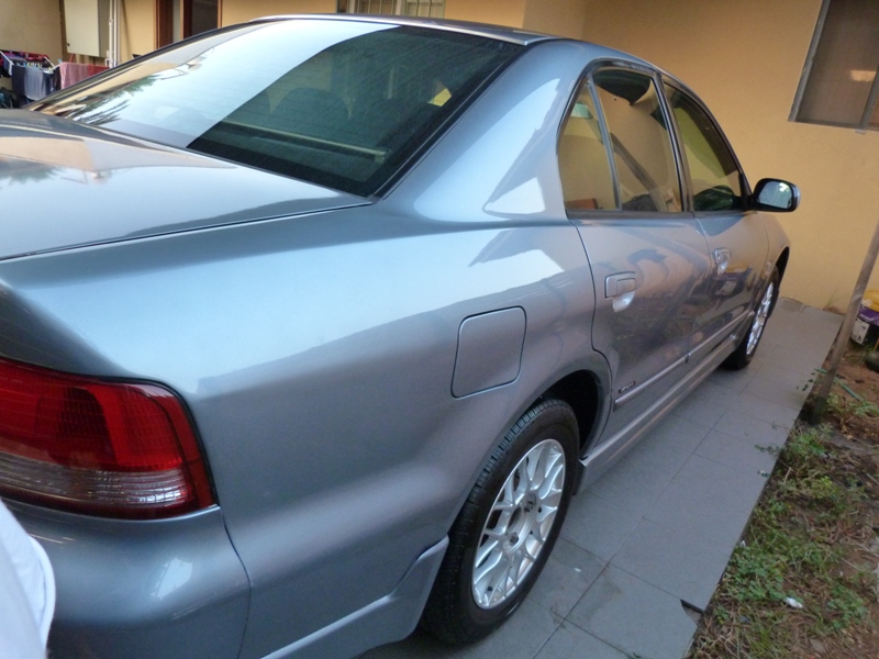

והנה התוצאה אחרי ווקס:
