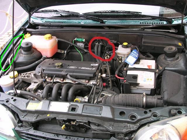

בתמונה הבאה מסומנים באדום שני צינורות המחוברים לקיר האש, יש לי שתי שאלות:
1. האם יש להם תפקיד נוסף מלבד להעביר חום מהמנוע אל תא הנוסעים?
2. האם ניתן לנתק אותם בעצמי, לאן הם מחוברים בצד השני ואיך אני מנתקת אותם לבד?
אני מעוניינת לנתק אותם מכיוון שכשקניתי את האוטו בקיץ הם היו מנותקים, והקירור עבד מצויין, בחורף האחרון חיברתי אותם על מנת שהחימום יעבוד ועכשיו כשחזר הקיץ הקירור פתאום לא עובד... להערכתי זה בגלל שהברז חום\קור מקולקל וכשהצינורות האלה מחוברים לא מרגישים את הקור, אני רוצה לנסות לנתק אותם ולראות אם הקירור יעבוד.

לא לגעת לבד.
אם את לא מחברת אותם ביניהם איך שהוא, או מבצעת אטימה, פשוט כל המי קירור יברחו והדרך לראש מנוע קצרצרה ביותר.

דווקא מה שהיא כתבה הגיוני מאוד.
אם בורר החימום תקוע על חום, לא יהיה קירור אפילו שכל מרכיבי מערכת המיזוג תקינים.
חן ורד - אם את מפעילה את המזגן מייד לאחר התנעת רכב קר- יש קירור בדקות הראשונות?
תפעילי את המזגן ותגעי בצינורות המזגן מאלומניום.אחד מהם צריך להיות ממש קר.אם אכן זה כך אז באמת הברז דפוק
ומכניס חום לרכב ולכן את לא מרגישה בקירור.

shahar- צינורות המזגן זה שני הצינורות שסימנתי? אם לא איפה הם נמצאים? והאם הצינור צריך להיות ממש קר באותו הרגע שאני מפעילה את המזגן?

דרך אגב התמונה היא לא של פיאסטה רגילה של איזה רכב זה?

התמונה שצירפת היא של הרכב שלך?

התמונה שצירפתי היא לא של הרכב שלי, סתם תמונה שמצאתי בגוגל.

זאת לא תמונה עם המנוע הנכון, סתם לידיעה.
