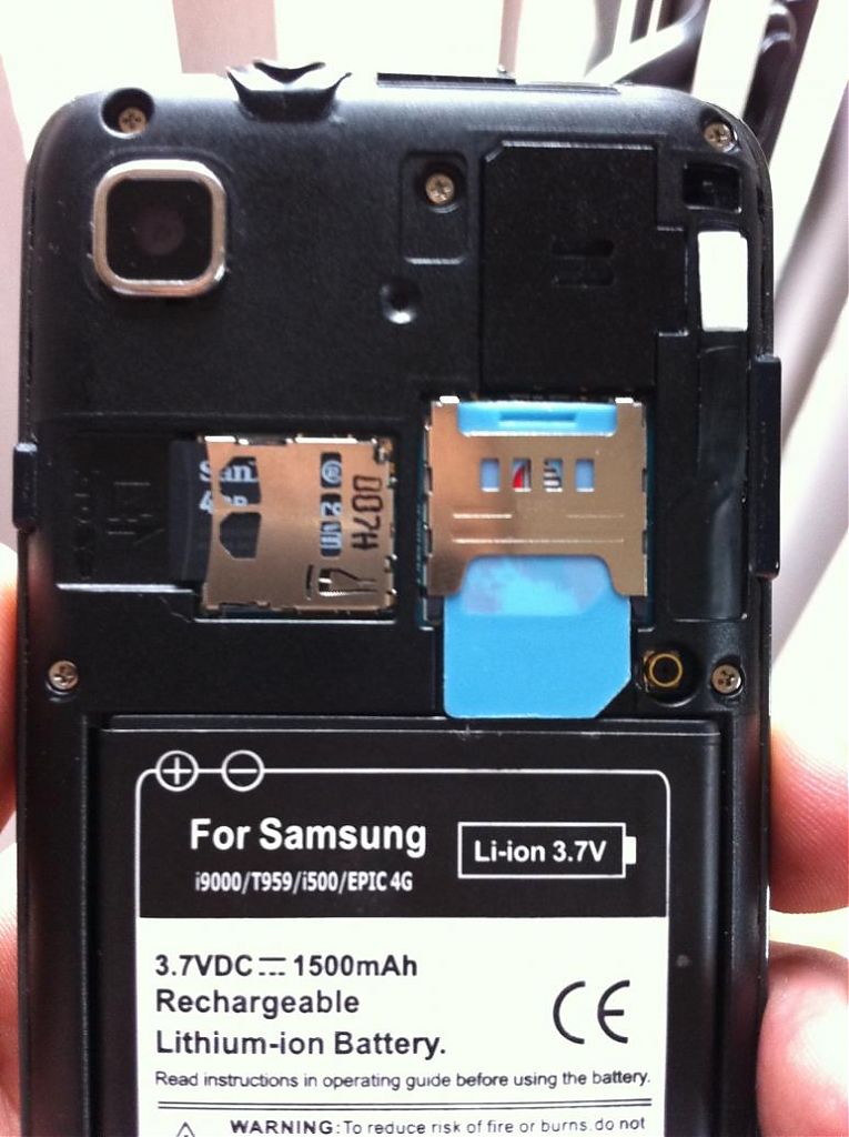

בגלקסי S האנטנה נמצאת מאחורה מעל הSIM
אפשר לנתק אותה ללא בעיה מיוחדת
מופיע בלבן בתמונה
ופס שחור מתחתיו.
נתק את זה, וביטלת את אנטנת ה GPS לחלוטין מהחומרה.
