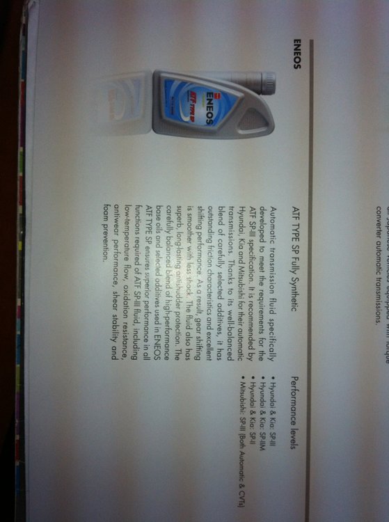

אשמח לדעת מאיפה לך המידע שנוזל SP3 הינו סינטטי מלא.
אם יש לך מפרט של הייצרן אשמח לראות.
תקן SP3 או ATF+3 של מיצובישי ו קרייזלר - בד"כ התקן הנ"ל מופיע רק בנוזלי ממסרה בתקן סינטטי .
,.http://www.castrol.com/castrol/sectiongenericarticle.do?categoryId=9012225&contentId=7027046
הוא מופיע בתקנים של וולוולין הסינטטי - http://www.valvoline.co.il/MaxLifeATF
T-IV; Chrysler ATF+3;
Mitsubishi
Diamond SP-II, SP-III;
+ דלקול יוניברסל סינטטי + BG יוניברסל סינטטי + פז יוניברסל סינטטי .
הוא מיועד לעבודה בחום ועומס כבד ללא התפרקות , ולק"מ ארוך כ 100,000 ק"מ + .
אבל - לפי הוראות היבואן והיצרן רצוי לבצע רענון כל כ 5 שנים או 60.000 ק"מ .
ולהחליף כ מחצית מנוזל הממסרה בנוזל חדש .
כך שאין לי תשובה מלאה .. אבל בד"כ התקן הנ"ל מופיע אצל כל יצרני השמנים רק בנוזלי ממסרה על בסיס סינטטי .

אייל, את דרך השגת המידע שציינת אני גם מכיר. כלומר להגיע להבנה שהשמן סינטטי מלא דרך מפרטים של ייצרני שמנים המשווקים שמן מתאים למפרט הייצרן.
אני מחפש מסמך רשמי של הייצרן.
