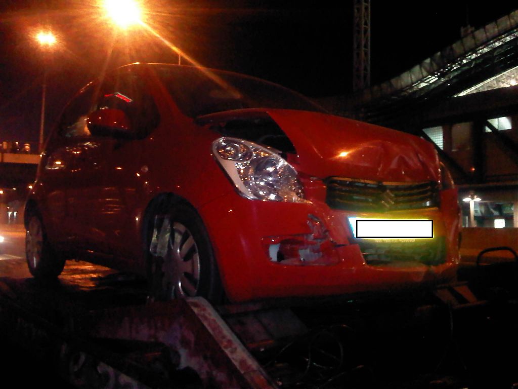

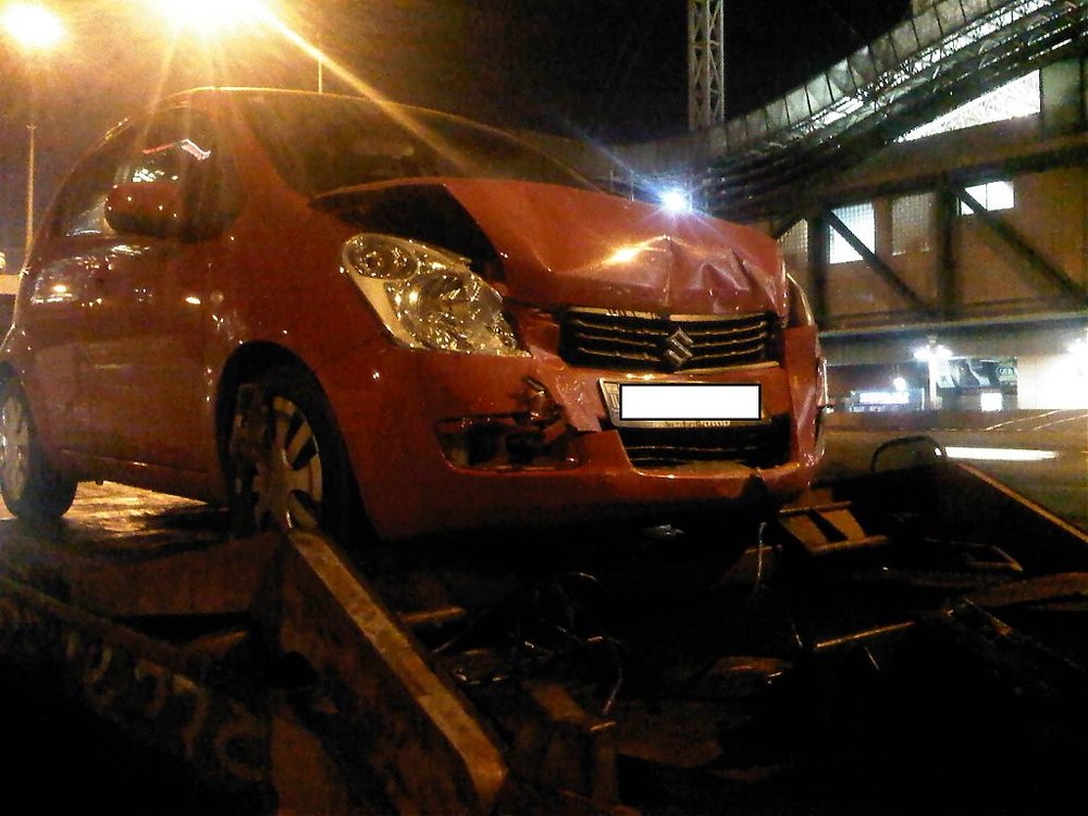

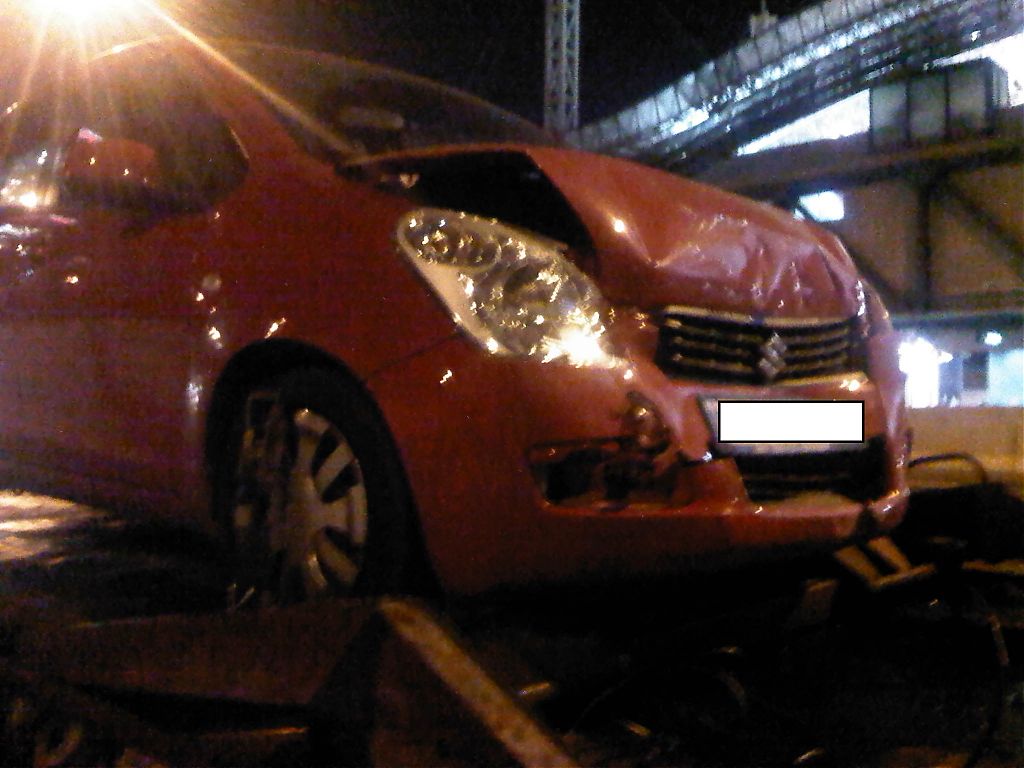

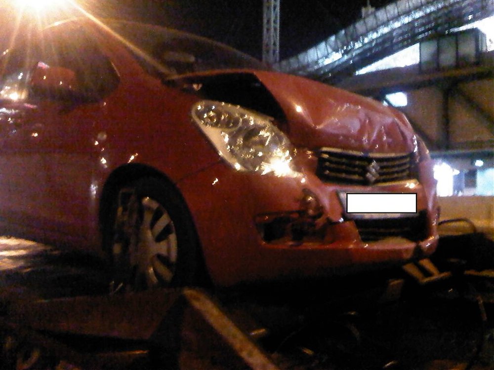

בתאונה הזאת שהייתי עד לה הן לא נפתחו, האם זהו כשל או לא?
יש יצרנים שמציינים באיזו מהירות הכריות אמורות להיפתח.
בעיקרון, במהירויות נמוכות הן לא צריכות להיפתח.
אל תשכח שמכוניות מודרניות נראות לפעמים איום ונורא
אחרי תאונה במהירות מגוכחת ב-25 קמ"ש, בגלל תכנון אזורי קריסה,
שסופגים את המכה טוב יותר מכל כרית אוויר. מהניחוש המאוד-לא-מושכל שלי
בנוגע לצילום, זה לא נראה כמו תאונה במהירות גבוהה.
כדאי לקרוא את כל הפסקה. מצויין שלפי תקן אמריקאי כריות אויר אמורות להפתח בהתנגשות בקיר (המוגדר כמחסום) במהירות 23 קמ"ש, אבל רק במהירות כפולה כאשר ההתנגשות היא ברכב חונה במשקל דומה לרכב המתנגש. יתכן שהסוזוקי בתמונה התנגשה בגוף רך יחסית ולכם הכריות לא נפתחו.
