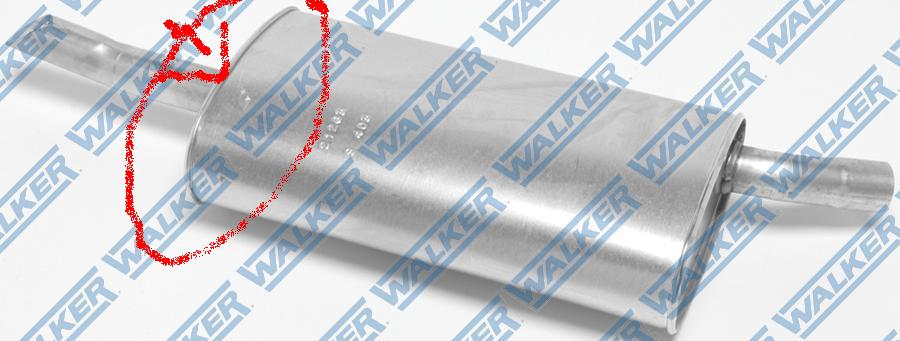

טוב אז ככה,היום החלטתי לרדת שוב לאוטו לפני שאני זז למוסך.
הפעם הנעתי את האוטו וראיתי שנוזל מים ולא שמן מאזור האגזוז. נראה כאילו יש מקום שבורח ממנו מים.
צירפתי תמונה של אגזוז ובמקום בו יורד טיפות של מים.
מה זה יכול להיות? האם כדאי לסתום את זה עם משהו או ללכת למקום שמתעסק עם אגזוזים ומערכות פליטה?
תודה רבה.
*pontiac tempest 1992 V6 3.1 liter
Pontiac - we are driving excitement
נראה שהזמן עשה את שלו, והדוד שלך נרקב..
גש לאגזוזן הקרוב לביתך שילחים במידת האפשר את הדוד ובמידה ולא, יחליף לחדש.
בהצלחה.

תודה רבה.
את האמת המעטפת של הדוד נראית חלודה נראה לי שאצטרך להחליף את כולו.
תודה רבה.
המים שאתה רואה אלה אדים שנתעבו בלילה , והפכו מאדים למים, עם זריחת השמש, סביר להניח שעם התנעת בהמנוע, יפלט בהתאם עשן לבן ןסמיך, שיעלם תוך מספר דקות.
האפשרות השניה האפשרית, שנמצא השלוחה של הכנרת בתוך דוד הפליטה שלך, ועליך לפנות למקורות ,ולמכור להם את עודפי המים באגזוז.

צביקה אז זה נורמלי? לא נוזל מים מהיציאה של הדוד של האגזוז אלא מהקטע שסימנתי בעיגול בצילום.
תודה.
שלום רב !
הקטע הווירטואלי שסימנת הוא חלק בלתי נפרד מדוד הפליטה האחורי, ועד כמה שידוע לי, שמקורות לא מזרים לשם מים מהמוביל הארצי.

באופן כלל, במכוניות שעומדות הרבה ונוסעות מעט, בלאי מערכת הפליטה הוא גדול יותר מאשר במכוניות שנוסעות יום-יום. בדיוק בגלל הצטברות מיים, שגורמים לחלודה.
בחלק מדודי פליטה יש חור קטן לניקוז מיים באיזור האחורי והנמוך של הדוד.
אולי גם אצלך הנזילה היא דרך החור הזה.
תודה buki.
הרכב שלי אכן לא נוסע הרבה לאחרונה אם בכלל, אז כנראה שזו התשובה למה שאמרת.:-)
