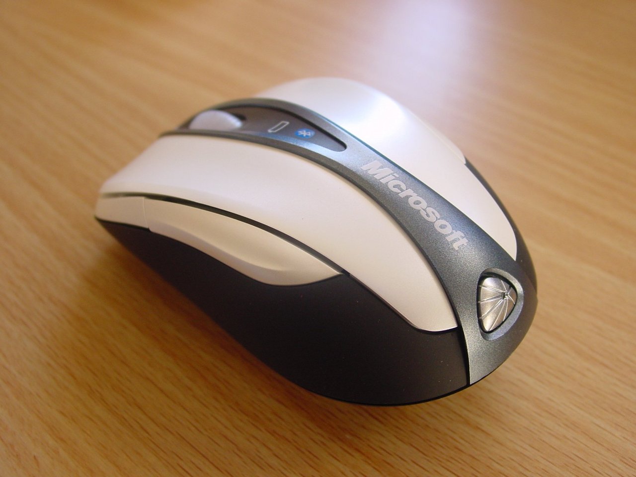

השלט של אזעקת ביפר ברכב אוכל סוללות באופן מטורף ואליו מתווסף העכבר האלחוטי של MS שגם הוא צרכן לא קטן.

אני מבין את הטענה שלך ואת המלצתך ללכת על סוללה עם תכולה של 1100MAH נגיד.
העניין שבעכבר אני משתמש שלוש או ארבע פעמים בשבוע וכל שאר הזמן הוא לא נמצא בשימוש.
עם השלט זה שונה והוא פועל תמיד. אם הסוללה תספיק לי לחודשיים בין טעינות זה מספק אותי.
