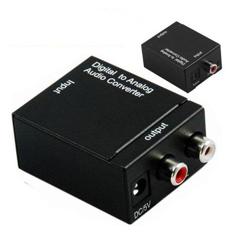

ניתן לחבר עם מתאם pl-rca את הרמקולים לחיבור האזניות
ברור שכל זאת יעבוד אך ורק אם לסאב הזה שמתחברים אליו הרמקולים יש הגברה פאסיבית
אופציה נוספת היא להתחבר ישירות לממיר כבלים\יס
