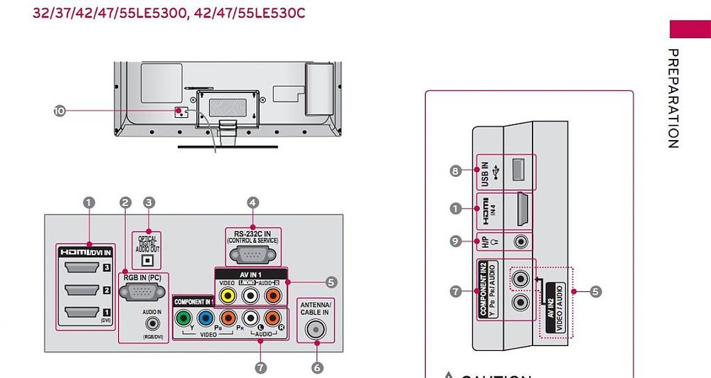

ניסיתי כבר לחבר בכל החורים בטלויזיה,שיחקתי עם ההגדרות של הקול, לא מצליח לי...:-(
בבקשה עזרו לי עם החיבור המסורבל הזה :evil:
ככה זה נראה מאחורה של הטלויזיה:
1.
2.
ה 3 צבעים שיש שם זה כניסה אז משם צליל לא יצא לך
תחבר ל AV1 מחבר 21 פינים שבצידו השני יש חיבורי output , שם יהיו לך אדום לימין ולבן לשמאל
צריך להבין מה החיבור הצהוב של הרמקולים, אם אפשר להסתדר בלעדיו או שתצטרך להשתמש במפצל כדי לחבר אותו
זה נקרא scart rca output , יש את זה בתצורת פלאג או כבל
אפשרות אחרת זה לחבר את היציאה אופטית למגבר ומשם לרמקולים

אתה יכול לחבר לציוד חיצוני ע"י כבל אופטי. אחרי שאתה מחבר את הציוד החיצוני בעזרת הכבל האופטי, אתה צריך לכבות את הרמקולים הפנימיים של הטלוויזיה ואז היא אוטומטית תוציא את הסאונד ליציאה האופטית. צריך לבדוק שלציוד החיצוני שלך יש כניסה אופטית.
אני חושב שגם ה SCART יכול להוציא AUDIO, זה לא כל כך ברור מהמדריך (אחד המדריכים הדפוקים שיצא לי לראות), אבל מ ש GSI אמר אמור לעבוד. נסה את זה. גם שם, אם אין סאונד (בהנחה שחיברת נכון), נסה לכבות את הרמקולים של הטלוויזיה. בשביל האפשרות הזאת אתה צריך כבל כזה:
ה 21 פינים השחור נכנס לטלוויזיה והשחור והאדום שאליהם רשום LEFT OUT ו RIGHT OUT נכנסים ל AUDIO IN בציוד החיצוני בהתאמה. לפעמים זה לבן אדום במקום שחור אדום.
** במדריך לא מוזכר בפירוש שה SCART גם מוציא אודיו אבל נראה לי שזה יעבוד.
SAY MY NAME | www.alonadler.com
יתכן שביבוא מקביל כן יש סקארט גם אם בדגם מסויים הוא לא מופיע רשמית
בתמונות שצורפו תחילה מופיעים שני חצים על חיבור הסקארט
אז ההנחה היא שהסקארט הוא גם כניסה וגם יציאה אם כבר וידאו אז גם אודיו
אם ה Rca של מערך הרמקולים הוא זכר אז כדי לחבר לכבל סקארט-rca צריך גם מתאמים נקבות
אם ישנו מספיק מרווח בין הטלויזיה לקיר אז טוב יותר לחבר את הפלאג שהוא סקארט-rca כי בו החיבורים נקבות
