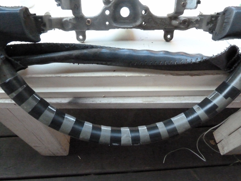

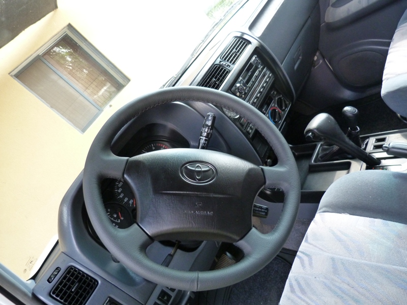

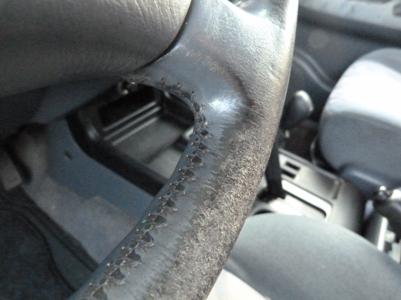

טוב מצב גלגל הגה שלי היה כבר במצב רע, רע מאוד.
היתי יורד מהאוטו הולך לשטוף ידים, ההגה שחוק ודביק.

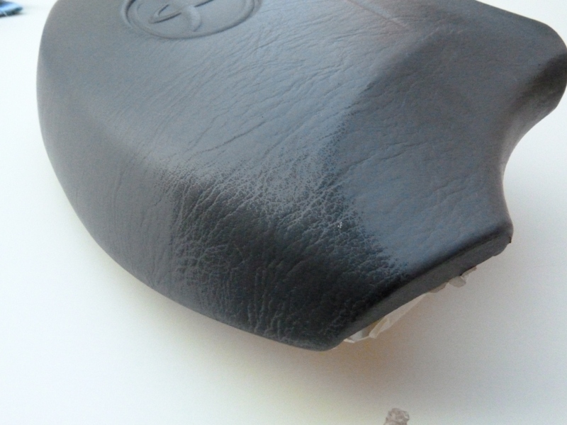

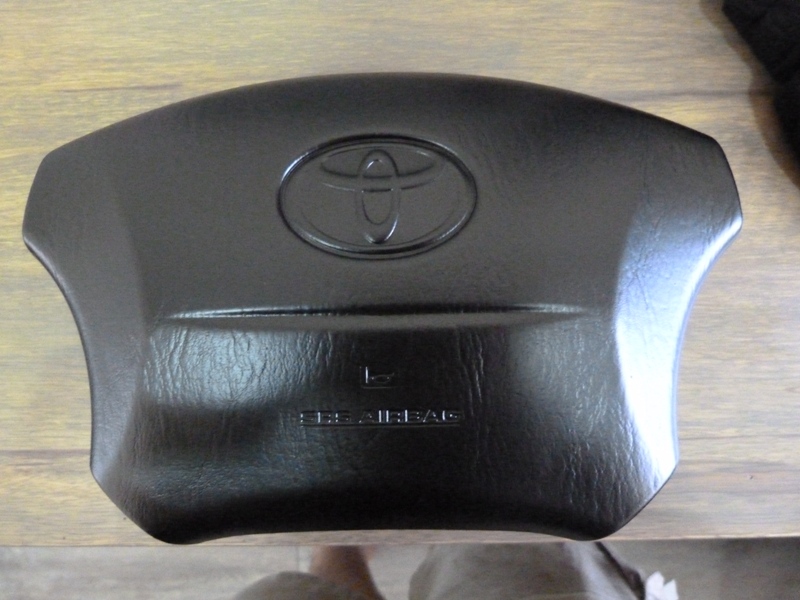

לא מצעתי עור תואם לצבע שיש ברכב, אז החלתתי שאני מחליף צבע.
במקום שהעור היה אפור כחול כזה, אני עושה אותו שחור, שגם יראו פחות כתמים ובלאי.
ואז כבר צבעתי את מרכז ההגה בשחור, על הדרך גם את כל השרבול שיוצא מהדשבורד...

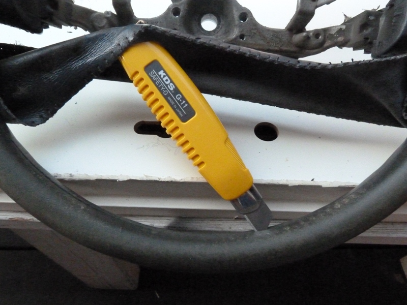

לפני השליחה של הגה לתפירה של עור פתחתי אותו באזור שהוא כבר ניתק מהמוט בגזל הפנימי והדבקתי אותו.
שהוא לא יסתובב סביב עצמו.
בהמשך כבר שראיתי שאני בחצי פרוק, המשכתי לפרק וביצעתי חיזוק לדשבור.
מי שמכיר את הרכב (לנדקורזר 2002) יודע שזאת מחלה, הדשבור לא מחובר טוב וכל הזמן הוא רועד בצורה מטורפת.
בעיקר בשטח, אבל גם בכביש.
בכל מקרה אני מעלה קצת תמונות של חידוש הגה.
הצבע לא בדיוק אותו דבר, שלדעתי זה יפה, אבל עוד מעט שהעור נשחק קצת הוא מקבל ברק והיה דומה לצבע במרכז.
