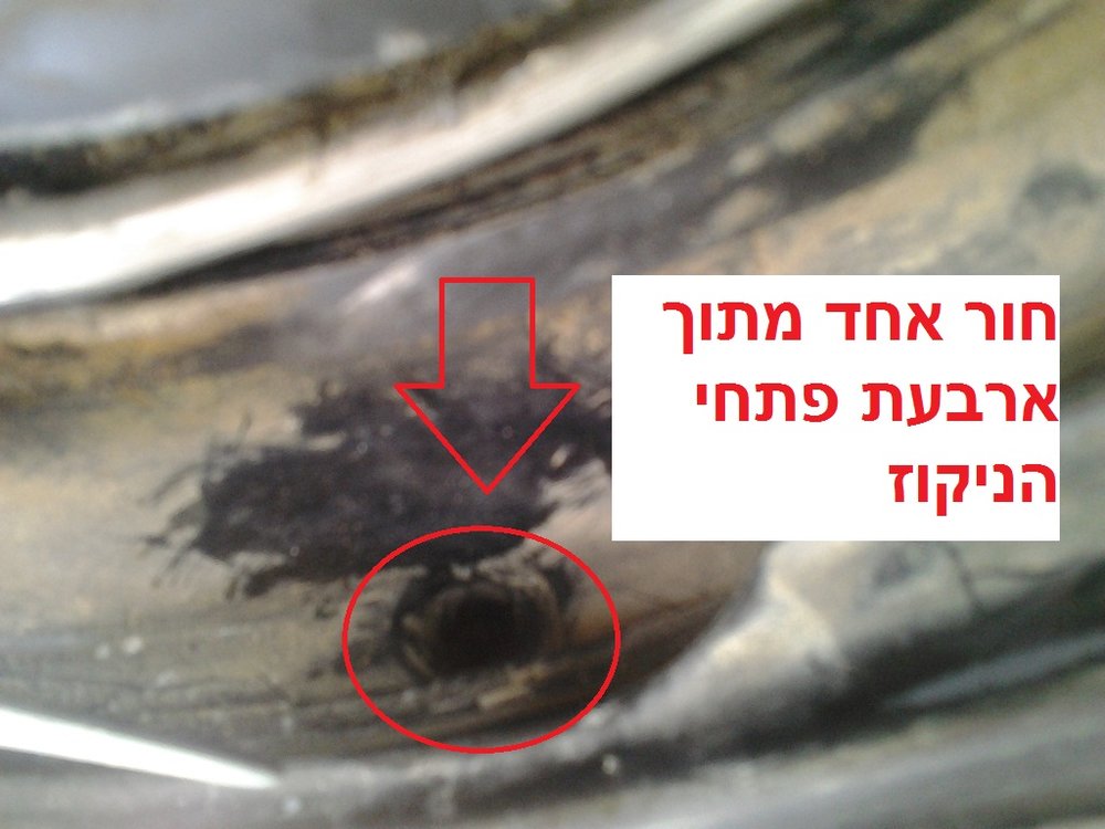

חזרתי אליכם כמו שהבטחתי עם תמונה.
אתמול פירקתי את כיסוי הגג הפנימי וגם את כיסוי הקורה הקידמית משם יורד לו הצינור לכיוון ריצפת הרכב ומשם לכביש .
וכמו שחזרתי ואמרתי >>> יש לי סאן-רוף מקורי
הבעיה הייתה שאחד הצינורות יצאה ממקומו והוחזר.
בברכת שבוע טוב גילי :wink:.
