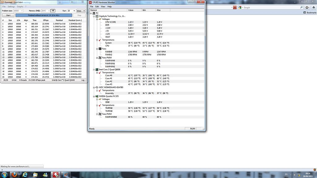

תמונת מצב מבדיקה היום בבוקר
זה לא נותן להגדיל פה, אז צריך להוריד את התמונה (לפתוח בעמוד חדש) ואז להגדיל במחשב

תוצאות טובות, אתה יכול לישון בשקט, כמו שנרשם כאן, ההבדל העיקרי הוא בטמפ' מקסימום ולא במצב IDLE.
