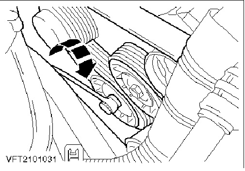

מקווה שזה עוזר
Slacken the tensioning pulley with a 15 mm ring spanner and remove the drive belt
