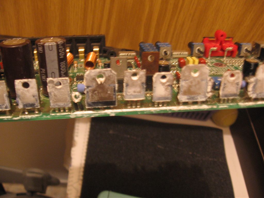

לאחרונה הבחנתי בצליל קצת עמום, כאילו משהו חסר, החלטנו לבדוק את הבעיה.
צד ימין- הכל עובד.
צד שמאל- וופר עובד, מיד עובד, טוויטר שותק :shock:
פורקו הקורות, נבדק הטוויטר, הטוויטר חי! עובד!

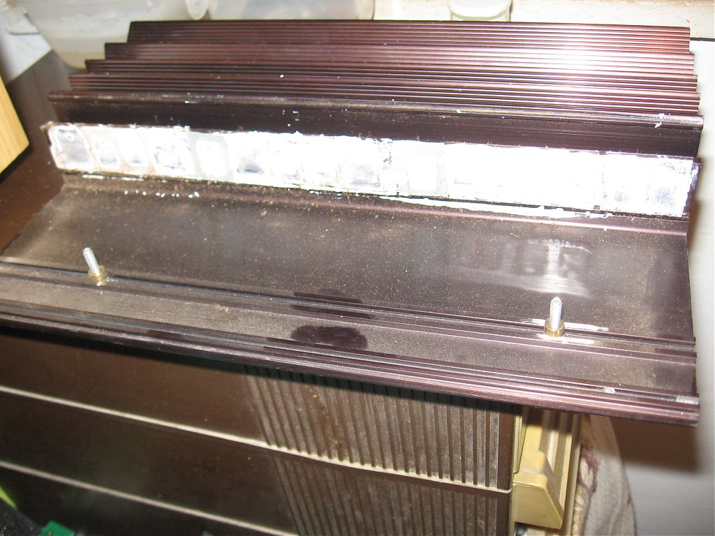

אבל המגבר? הזאפקו AG200 שכח לשים קרם הגנה :evil:
כנראה אצל הבעלים הקודם עבר תיקון...

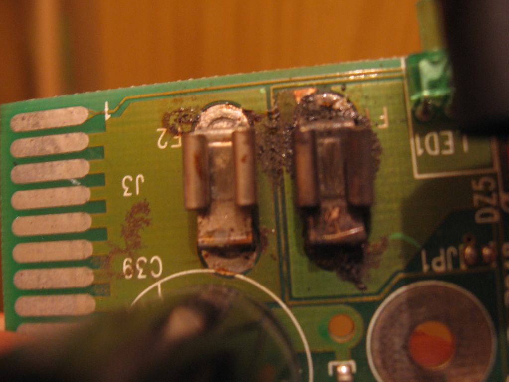

בכל מקרה, איפה שהפיוז יושב מפוייח לגמרי, משחה טרמית שהפכה לאבקה והלחמות שחורות.
ככה הוא נראה עכשיו... (תמונות מצורפות בהמשך)
מחר אבא יכנס לסשן בדיקות, ניסיון לתקן ובמקרה ההכי גרוע אני אשלח למעבדה שבספק אם היא תזהה מה שאבא שלי לא זיהה.

בטוח שעבר תיקון? נראה שפשוט התחמם יותר מדי :)
בד"כ אני מפרסם אזהרות בפורום לפני כניסה לימי הקיץ החמים כל שנה, כנראה השנה שכחתי :D
מידריינג Hybrid Audio L4
גם לי זה נראה כמו איזה טרנזיסטור (רכיב RCA אם אני לא טועה - שלושה רגליים - יכול להיות גם דיודה) שנשרף וביחד עם זה תושבות פיוז שדורשות החלפה.
תנסה לברר אם זה PCB שניתן לקדוח בו על הנקודות הקיימות של תושבות הפיוז, לנקות ולהלחים לתוכן בית פיוז חדש מכל סוג שתבחר... רצוי כבר לשים בית פיוז שמכיל בתוכו פיוז שכל לרכוש בחנויות רכב - אולי אפילו פיוז אמריקאי שיצא מהשאסי של המגבר.
בכל מקרה - זה רק רעיונות מאיך שזה נראה - אף אחד לא אומר שהנזק מתחיל ונגמר שם - זה יכול להיות תופעת לוואי של הגורם האמיתי שיגרום לזה שוב אם תתקנו רק את הנזקים הנראים לעין.
בקיצור - תעשו בדיקה קפדנית של כל המעגל וכל הרכיבים.

חשוב להבהיר, הפיוז שלי שלם, לא נשרף אצלי אף פעם ובוודאות זהו לא הפיוז המקורי של המגבר.
המגבר הזה עבר תיקון בעברו, בוודאות. (חבל שאני יודע את זה רק היום).
מה נשרף? רק מחר אנחנו נדע, סכמה אני אנסה להשיג בDIYMA, תודה ישראל.
עוד משהו לחידוד- צד אחד עובד, צד שני לא. מה קרה? לדעת אבא שלי- תיקון גרוע שהוא עבר בעברו, בזמן התיקון לא בדקו את כל הרכיבים, העיקר שעבד בזמן המכירה, אני יודע בוודאות שנפגעו עוד רכיבים מעבר לבית פיוז (שאגב, הכי פחות מדאיג אותי, הוא תקין אחרי בדיקה שעשינו למרות כל הפיח :shock:)

זו באמת הזדמנות טובה להזכיר לאנשים לרענן את המשחה הטרמית במגברים ישנים.
החומרים האלה מתייבשים ומאבדים מתכונות הולכת החום שלהם לאחר כמה שנים (בטח במגברים ישנים שמשתמשים בחומרים פחות מודרניים).
מומלץ מאד, למי שמסוגל טכנית - לפרק את המגבר, לנקות טוב את שיירי החומר בעזרת אלכולוהול, ולמרוח שכבה של משחה טרמית טובה (למשל arctic). המגבר יודה לכם :lol:

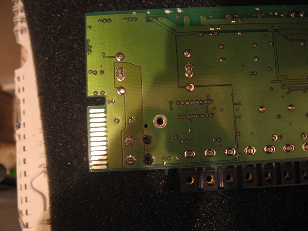

אז ניקינו קצת את הפיח, לא החלפנו כלום, החלפתי פיוז ל20 אמפר במקום 30 (במגבר רשום גג 25 אמפר, החלטתי לנקוט אמצעי זהירות נוסף).
אבא הלחים מחדש חצי מגבר, בעיקר כדי למנוע תקלות בעתיד.
היו נתקים בחלק מהחלקים.
משחה טרמית- הוחלפה לכל הטרנזיסטורים ונמרחה במקומות הדרושים כפי שיצא מהמפעל.
בסופו של דבר- עשינו הכל ללא סכמה. סכמה קיבלתי היום בלילה מבחור בDIYMA שעזר לי מאוד.
לא היה מה לצלם, הלחמות טובות כולנו ראינו בעבר.
החלפת משחה טרמית? אני בטוח שכולם החליפו בעצמם, שום דבר מיוחד, משחה לבנה, דביקה ומגעילה. את המשחה החלפתי לבד... זה הדבר היחידי שעשיתי בכל הפרוייקט הזה! :lol:
בדקנו שוב את כל החיבורים עם פלוק (שזה מזכיר לי שאני צריך לקנות פלוק חדש) והכל נראה בסדר.
קבלים בסדר.
הרכבנו חזרה והכל עובד :-)
