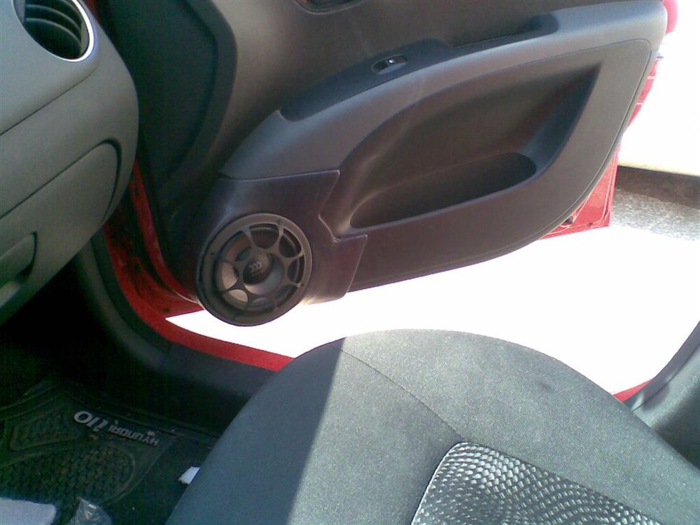

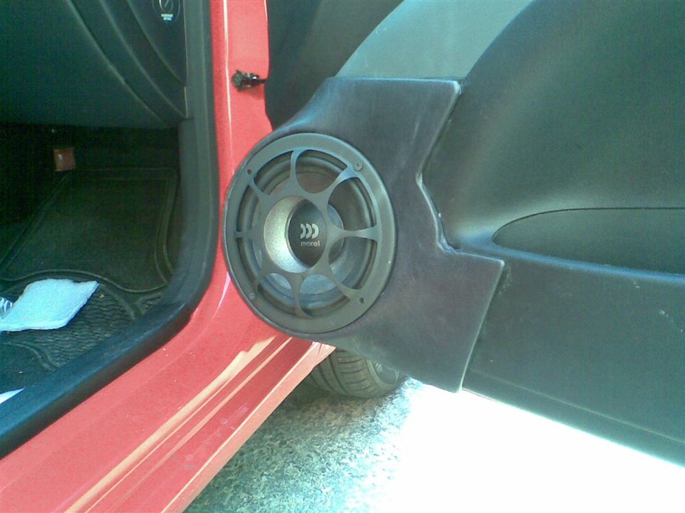

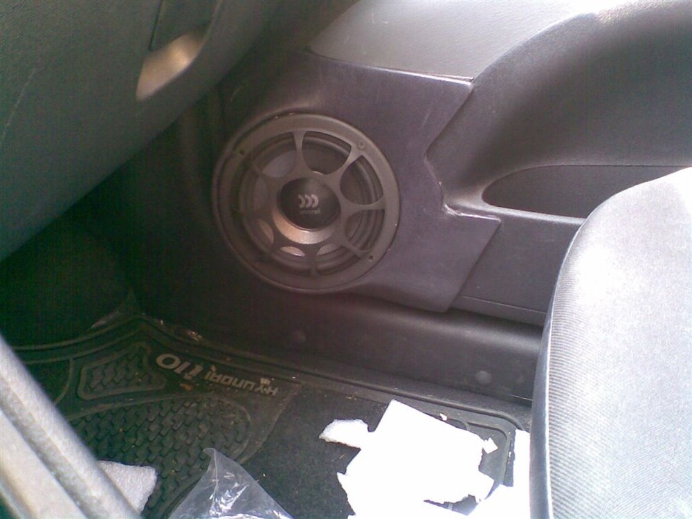

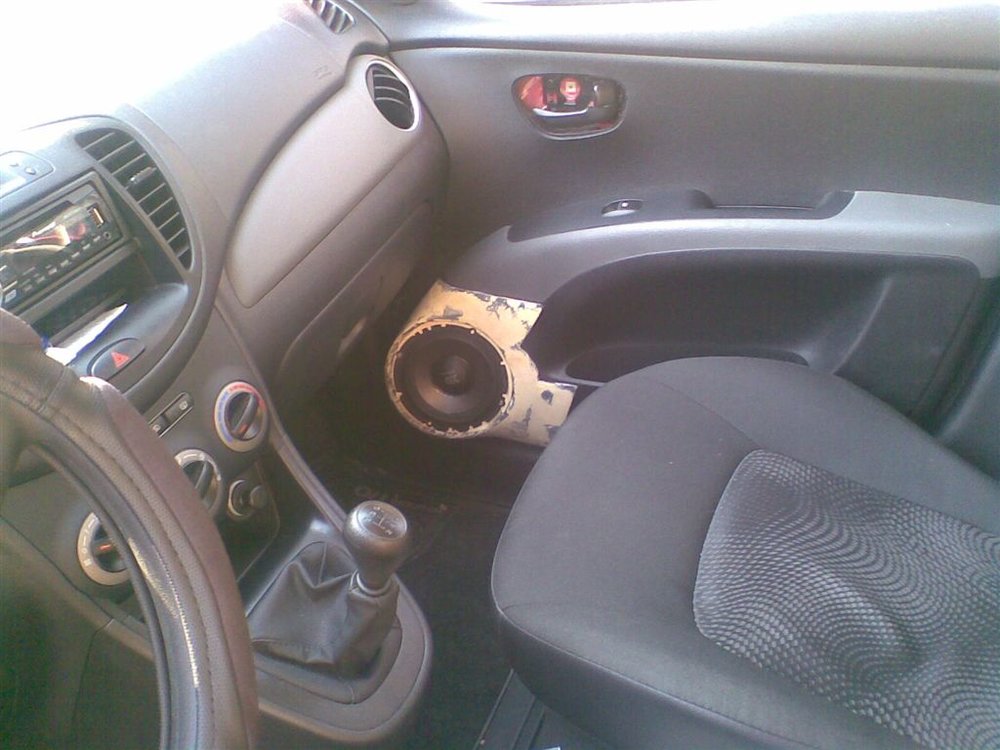

מה שנשאר עכשיו זה להוסיף שרוול שיחבר את הפוד לדלת עצמה. אבל עדיין, אני די מופתע מהאיכות של הרמקולים ה"זולים" האלה! נוסף הרבה באס, אני מתאר לעצמי שאחרי איטום דלתות והוספת שרוול הבאס יהיה עמוק יותר. -

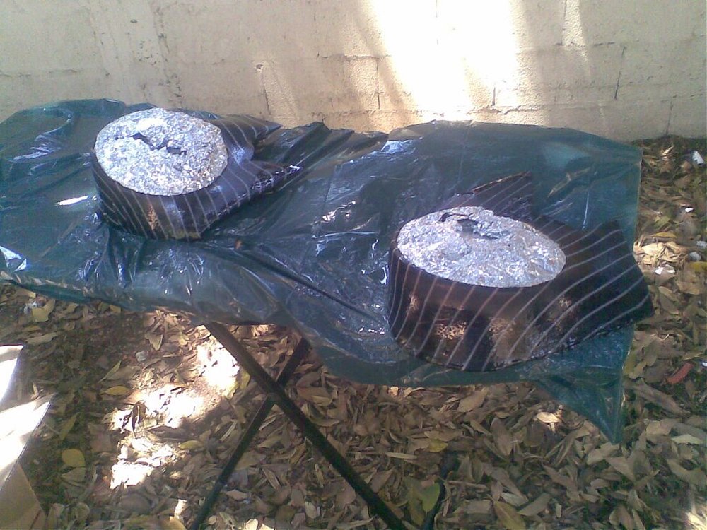

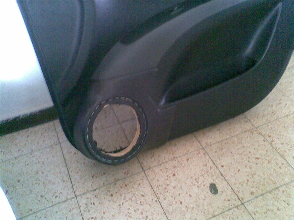

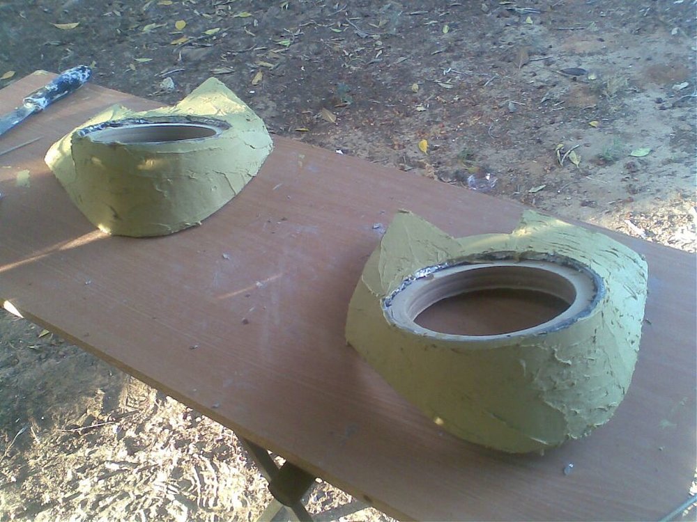

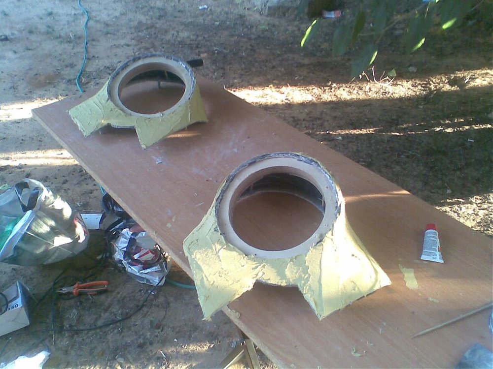

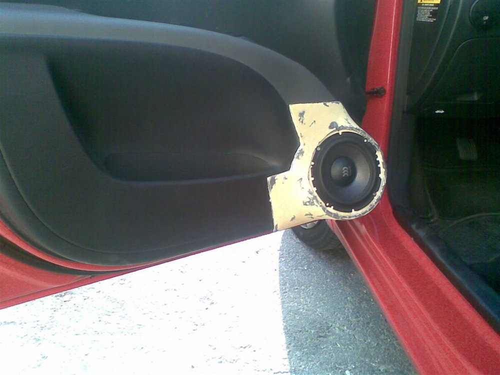

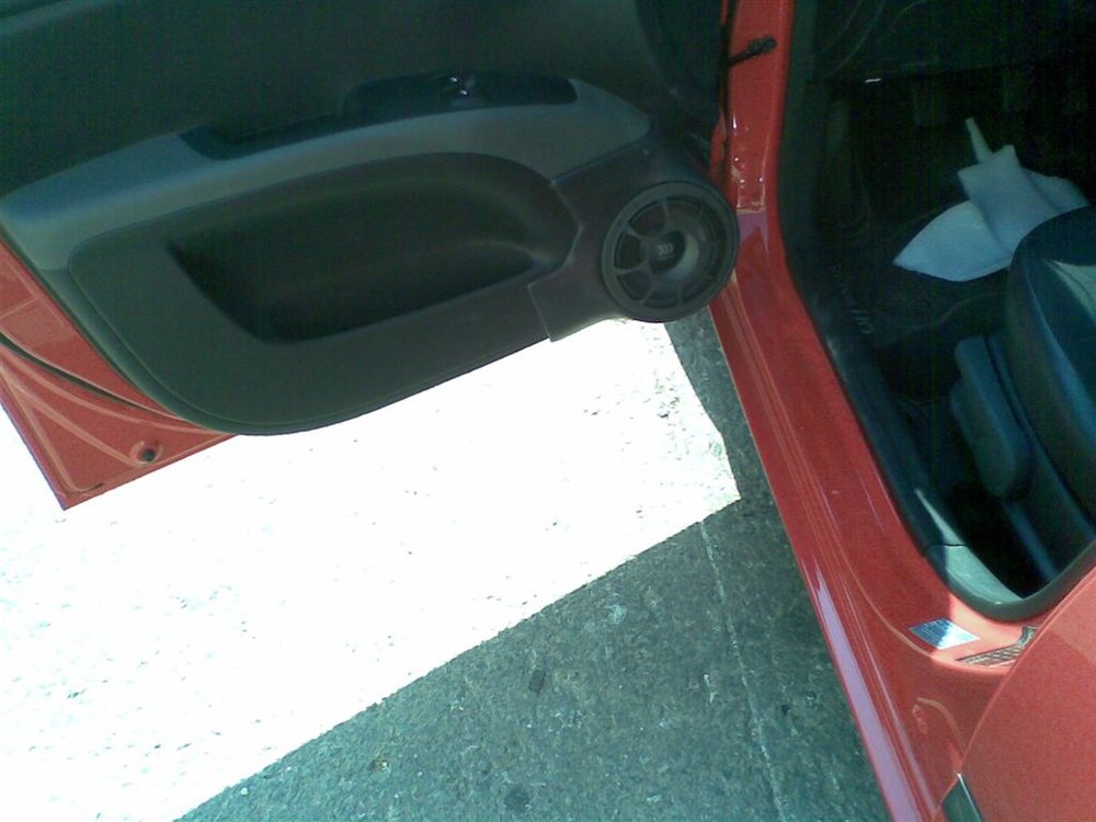

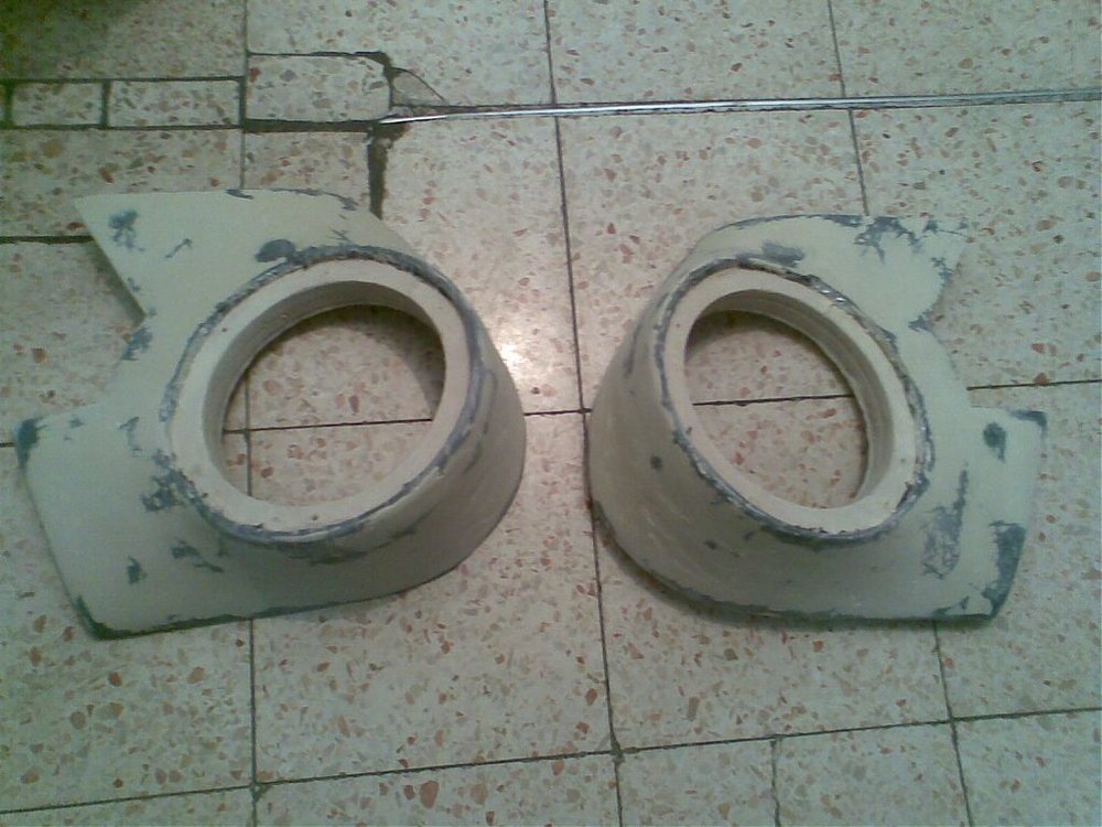

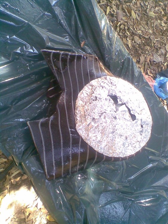

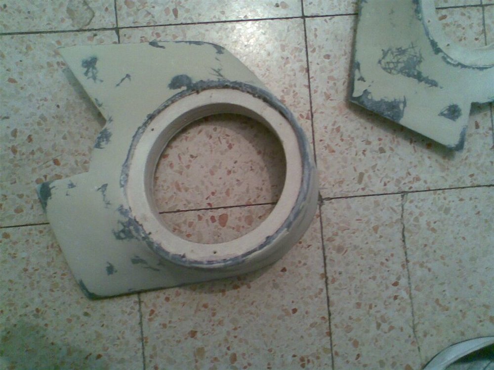

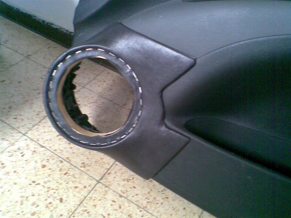

ובכן, זאת הפעם הראשונה שאני עובד עם פיברגלאס... ואני חייב לציין שזה פשוט כיף! הרכב הוא יונדאי i10 , הקומפוננט morel dotech ovation הפודים יצאו פחות יפים ממה שציפיתי, בגלל בד הסקאיי שהשתמשתי - הוא נמתח ממש גרוע והוא מאוד עדין. בפעם הבאה רק צבע!
