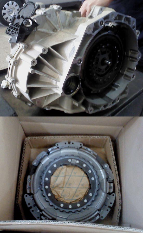

קודם כל, לא ציינתי זאת בהודעה הקודמת, מדובר בגולף tsi 160, שנת 2010.
התייצבתי הבוקר במוסך, ובשעה 12:00 יצאתי עם צמד מצמדים חדשים בתיבת ה-dsg שלי.
קדמה להחלפה עבודת פירוק רכיבים מתא המנוע. מהחלק העליון פורק המצבר ועוד כמה כיסויים, ומלמטה פורקו רכיבים שהפריעו לתיבה בדרכה החוצה, החל בכיסויים התחתונים, הגלגלים, וכלה במוט שמניע את הגלגל השמאלי (אקס?). פה ושם שוחררו צינורות, אבל לא כאלו שמזרימים נוזלים. ניכר שהעובד שביצע את העבודה צבר כבר נסיון.
במשך כל העבודה עמדתי קרוב לרכב, במרחק בטחון ולא סיכון. לעניות דעתי לא בוצע פירוק כירוגי מידי, כזה שניתן להשליך עליו בעיות מכניות/חשמליות עתידיות. ימים יגידו.
הכנסת המצמד החדש דורשת עבודת מדידה מדוייקת ומבוצעת במיכשור ייעודי, הן למדידה והן לקיבוע המצמד למקומו. עבודה זו בוצעה ע"י מנהל המוסך, שאול, ממוסך המכונית בי-ם.
לאחר ההחלפה בוצע סנכרון ראשוני של המכטרוניק מול המחשב. שלב הבא היה נסיעה עם הרכב מחובר למחשב כדי לבצע סינכרונים וכיוונונים תוך כדי מילוי הוראות של המחשב. החלק הראשון של נסיעה זו בוצע במגרש, והחלק שני בכביש הפתוח כדי לחוש האם הכל תקין.
אולי מוקדם מידי לאמר שהכל בסדר ב-12 ק"מ עד הבית, אבל בהחלט חשתי שינוי מסויים בהתנהגות הגיר, ואני נוטה לציין שהשינוי הורגש גם ביציאה איטית מהמקום, דבר שלא היה נראה לי מוזר לפני ההחלפה.
בתמונה ניתן לראות את הגיר לאחר שפורק מהרכב, עם המצמד(ים) לפני הפירוק, ולמטה, את המצמד החדש לפני שנשלף מהקופסה.
טרחו ליידע אותי שהמצמד החדש שונה מהקודם, דגם שונה.
