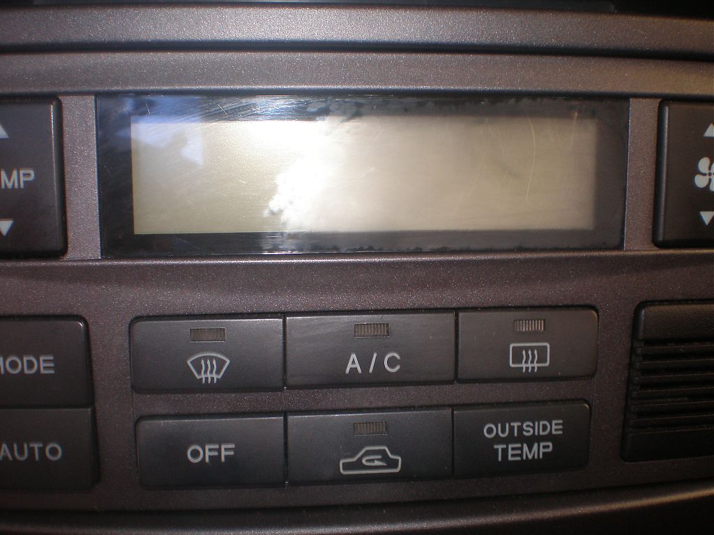

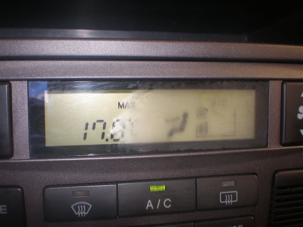

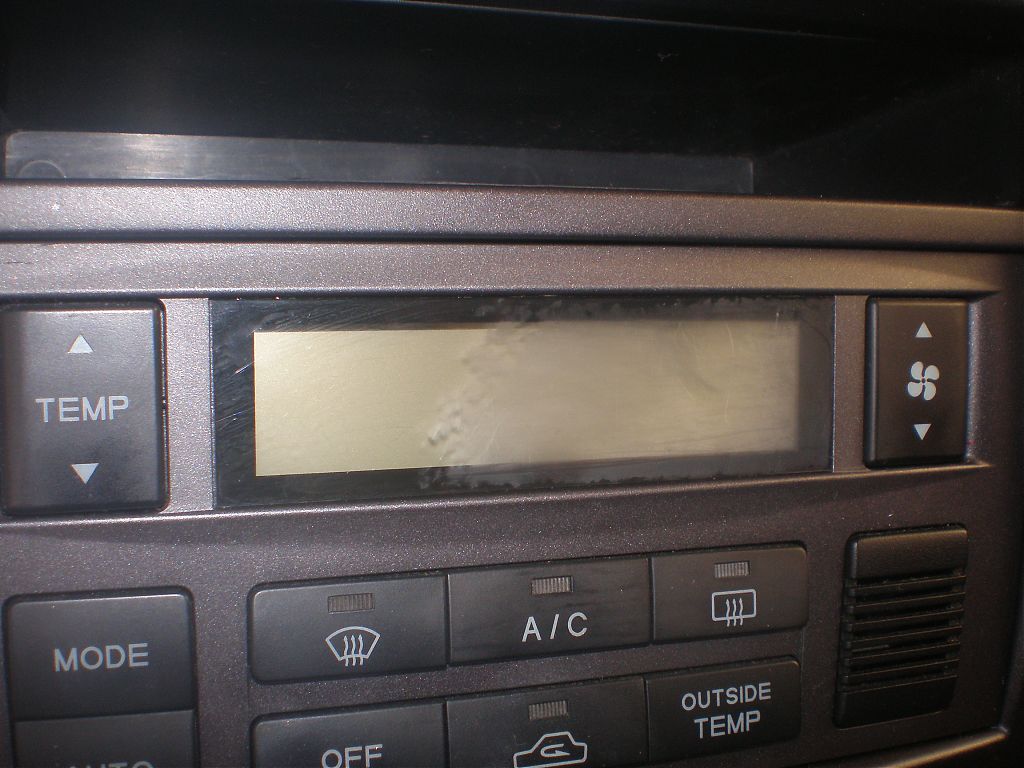

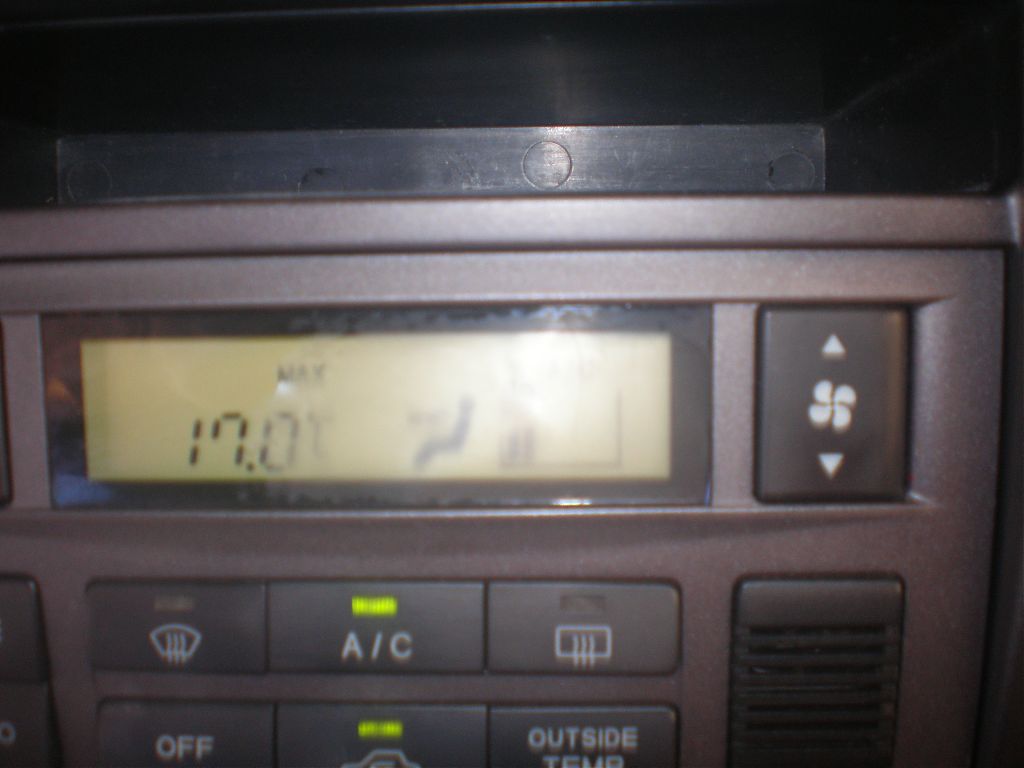

היום להפתעתי הופיע כתם לבן על חצי מהתצוגה של הבקרת האקלים(מזגן).
כתוצאה מהכתם חצי מהתצוגה לא ברורה .
לקחתי מגבון והכתם נעלם ואחרי כמה שניות הוא חוזר לאותו מצב.
מה לדעתכם התופעה המוזרה הזאת?:?
והאם יש אמצעים חלופיים להעלים את הכתם?:-)
בברכה,
שגיא

הפלסטיק בכלל לא מלוטש.
אני חוזר שוב כשמנקים עם מגבון לח אז הכתם נעלם והכל פיקס!
אבל אחרי כמה שניות התופעה חוזרת לעצמה שוב.

המסך נפגע מחומרי ניקוי של פנים הרכב אך אפשר לתקן זאת בדיוק כמו שעושים פוליש לפנסים, רק צריך לעשות זאת בזהירות על מנת לא לפגוע בחלקי פלסטיק מסביב
משחת שיניים או משחה לטחורים זה לחובבנים וכאן דרוש טיפול מקצועי שיחזיק, גש לפחחים יש להם פוליש פלסטיק 3M שהם משתמשים בו לפנסים
