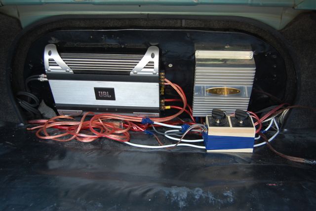

הבלאגן העיקרי שאתם רואים שם זה הכבל של הסאב שכרגע מחכה... לסאב :evil:
שאר החוטים - אני אכניס אותם לתוך שרשירים שחורים וזה מבחינתי יעשה את העבודה.
נסעתי היום ברכב קצת בתוך העיר (מכולת, דברים כאלה) ואני חייב לאמר שאני מאוד נהניתי מהתוצאה - הסאב צריך להשלים את זה וזו מבחינתי תענוג של מערכת, אמנם כבר לא מערכת של רכיבי דרגת כניסה בלבד - אבל עדיין, מערכת שפויה לכל הדעות.

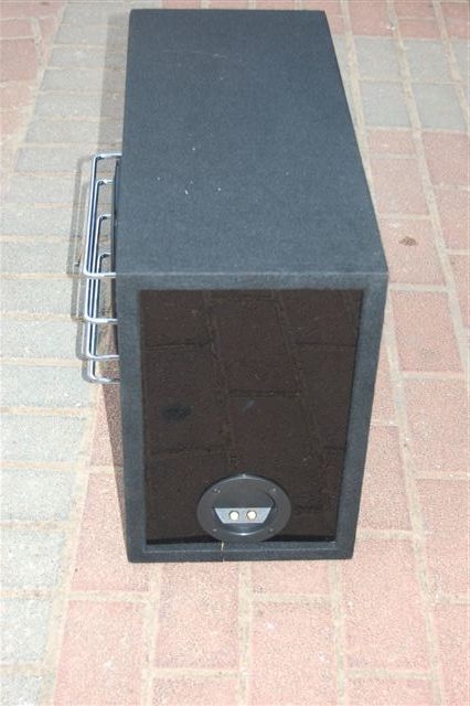

ביקשתי מיוסי לעשות לי תיבה פשוטה ומלבנית - 60 ליטר נפח חיצוני, 45 ליטר נפח פנימי - קצת לבד, שלום שלום.
הבן אדם בנה לי תיבה עם פרספקס שחור מכל צד שיכול לשמש מראת איפור במידה והאשה מחליטה שבא לה לנסוע בתא המטען :-D:-D:-D
הכנסתי את התיבה לרכב, חיברתי, הפעלתי - והלב שלי קצת נפל לתחתונים בהתחלה כי חשבתי שטעיתי בנפח של התיבה או הפורט, הסאב היה נשמע עמום מאוד ואז נזכרתי... זה לא החלק בטרק שהוא נכנס לפעולה :-D
ואז הסאב נכנס לפעולה... משהו לא מסתדר לי :shock: הוא מנגן מקדימה אבל גם מתא המטען - קצת משחקים עם TC קצת משחקי ווליום - כלום! שום דבר לא עוזר!
ואז עברה לי המחשבה בראש שאולי משהו בתיבה או בפורט שבא מהצד הפעם עושה משהו לפאזה (יוסי חיבר נכון, אל תחשבו שהיתה כאן טעות).
היפוך פאזה חשמלית (חוטים פלוס ומינוס) והופה! חזרנו לתמונה, הסאב האהוב שלי מספק את הסחורה כרגיל.

אין באמת הרבה מה לאמר כאן
הוא פשוט בנה תיבה פאר אקסלאנס וייצר לה מראה יפהיפה - זה עושה לי חשק לבקש ממנו לעשות לי גריל מפרספקס שחור אבל כמו שכבר ציינתי - אין לזה תקציב וגם התיבה של הסאב זה הדבר היחידי בכל חלקי המערכת ברכב הזה שנראה טוב :shock:
:-D
מעבר לכך הבניה של התיבה עצמה מאוד מושקעת
הפורט מקובע בעזרת משטח והוא מוברג למשטח והמשטח מוברג לתיבה.
בכניסה של הפורט יוסי מיקם רשת בכדי שלא ישאב שום דבר לתוך התיבה.
כל התיבה מטופלת בפסי אטימה מבפנים בחיבורי הקירות.
החוט שמחבר בין הטרמינלים של התיבה לטרמינלים של הסאב בעובי הדרוש.
