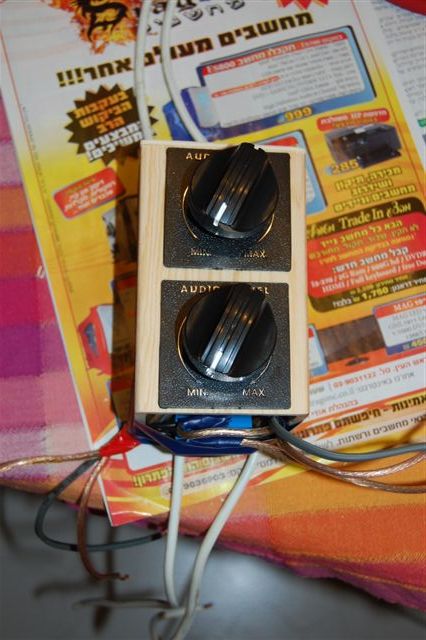

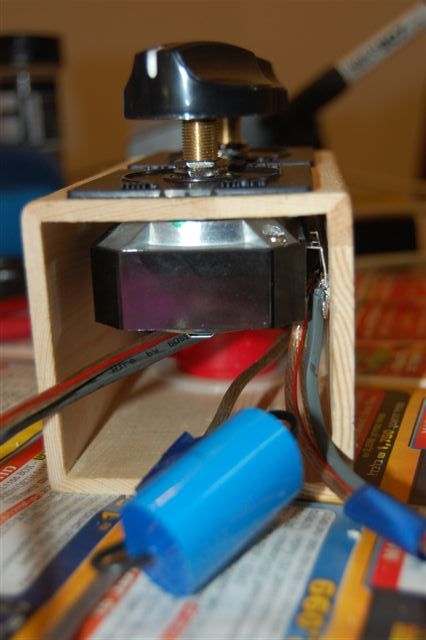

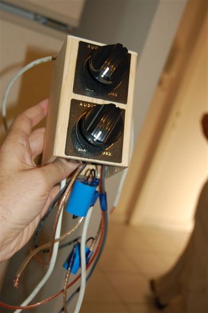

בכל זאת הסבר קצר למי שכן ירצה להתנסות בבניה של משהו כזה.
כל מה שהולך שם זה שהעברתי את הסלילים מהקרוס הקודם לתחתית של התיבונת הקטנה הזו והם יחתכו כרגיל, ב5K את המידבאסים.
מעליהם יש ראוסטטים (הLPADים) שמנחיתים ב8 אוהם מ0 דציבל (כלומר בלי הנחתה) עד -40 דציבל -> 8 אוהם כי הטוויטרים שאני אשתמש בהם יהיו 8 אוהם.
לראוסטטים האלו מחוברים קבלים בערך של 3.9 מיקרופאראד שאמורים לחתוך את הטוויטרים פחות או יותר ב5K ב8 אוהם
אני הולך לאזן את הטוויטרים ע"י איזון ההנחתה לעומת RTA+רעש וורוד אני הולך לעשות את זה פעם אחת וזהו.

חמוד לאללה...איך עשית את התיבות האלו? אני אישית הייתי הולך על פרופיל אלומניום אבל אני מניח שזה עניין של טעם\זמינות\כסף\וכו'
תקנו אותי אם אני תועה
האמת היא שנכנסתי לחנות יצירה לקנות לוחות עץ קטנים לעשות מהם טבעות לטוויטרים וראיתי את הקופסאונת הזו על הדרך אז קניתי.
זה עולה גרושים וזה התאים... כמעט בול :-D - בגדול חיפשתי קופסא שאפשר לפתוח ולסגור אבל לא היה בנמצא באותו היום.
בכל מקרה הראוסטטים נבדקו כבר עם הקבלים והם עובדים.

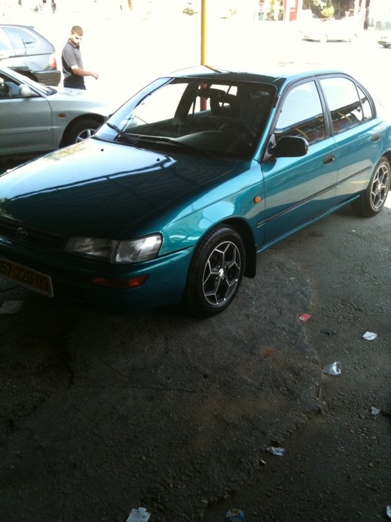

סוף שבוע שעבר הרכב עצמו סיים לקבל קצת TLC וניתן לאמר שהחזרנו לה את הסומק ללחיים - ההחלטה להשאר עם הרכב עוד כשנתיים

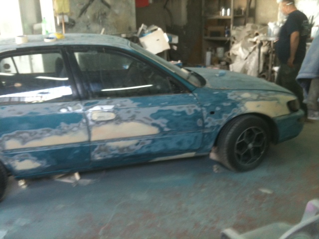

הו! מזל טוב! אני מקווה שהפעם מרחו לכה על האוטו :wink:
הייתי נוכח בשלבי העבודה -
ליטוש עד המתכת, פריימר, שלוש שכבות צבע, שתי שכבות לקה
Pioneer TS-X150
חדש מהחברה לצערי לא - לא פורקו השמשות אבל נעשתה עבודה טובה מאוד על הרכב ורמת הגימור היא נהדרת.
המטרה היא לשמור על הרכב הזה נכון מעכשיו ברמה קנאית מבחינת הכיסוי שלו ואיטום צבע בווקס (הרכב זז בד"כ פעמיים בשבוע והחניה לא מקורה) ולעשות לפחות פעם בשלושה חודשים ווקס ולכסות כל עוד לא משתמשים בו ביום למחרת (זה מגן נגד אבק ולשלשת ציפורים) כי זה רכב שבזמן שהוא נוסע טוב ונראה טוב - עוד יש אפשרות למכור אותו בצורה שפויה.
