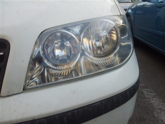

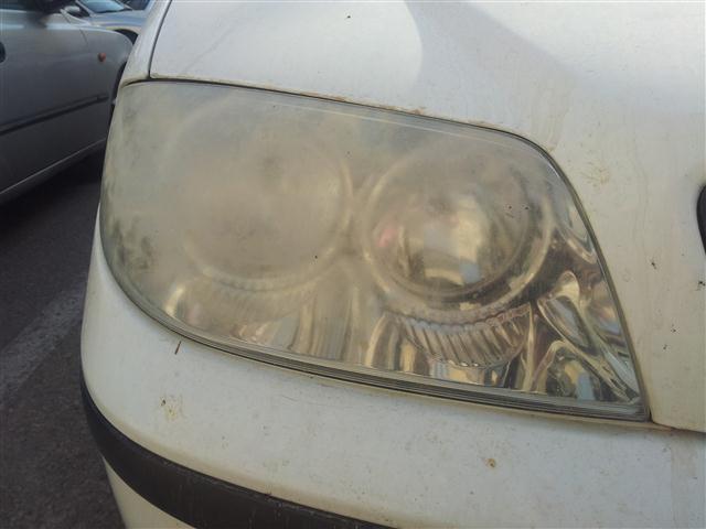

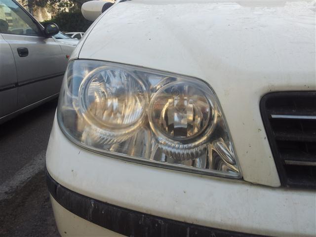

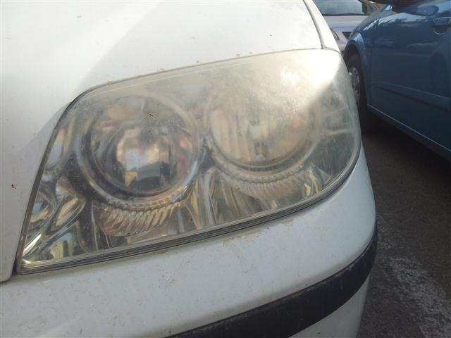

אז הגיע הזמן קצת לשפשף..
השתמשתי בכל ששת הניירות, בערך 10 דק' לכל צד\פנס.
יאכט ורנישט+טרמפנטין.
כל נייר שיוף גזרתי לחמש חתיכות בגודל של אייפון בערך, ככה נשאר לי לעוד פעמיים .
אני יצאתי מרוצה מהתוצאה .
הפנס הימיני, לא היה כל-כך גרוע אבל בכל זאת שיהיה.
לפני..
אחרי..
הפנס השמאלי היה ממש מכוער ודהוי.
לפני..
אחרי..
