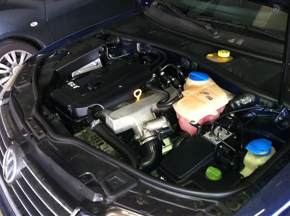

שלום רב,
רכשתי לאחרונה פאסאט 1.8T שנת 2001 עם 137,000 ק"מ. ידעתי שהבעלים הקודם הזניח את הרכב ולא טיפל כראוי.
לאחר מספר ימים נדלקה לי נורת השמן והאוטו זעק לי לעצור ומיד. בדקתי ולא ראיתי שחסר שמן. הגעתי לאיזה מוסך קרוב שסבר כי מדובר בבוצה במנוע (?) שכנראה משאבת השמן סתומה והשמן לא מגיע כראויי לכל החלקים הרלוונטים.
מה עושים במצב כזה? האם יש מוסך ממוחה לפולקסווגן שיודע לטפל בבעיה כראוי?
תודה
