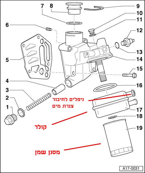

אינני מכיר את הרכב שברשותך לכן לא אוכל לציין את מיקום הקולר ברכבך. אצלי ברכב הקולר מחובר לבלוק המנוע ומצידו השני מותקן מסנן השמן.
תבדוק האם מתחברים שני צינורות מים לבית מסנן השמן אצלך ברכב.
במחשבה נוספת בדרך כלל שמן מנוע עובר למערכת הקירור כאשר נפרץ הקולר ברכבי גולף דור 4.
