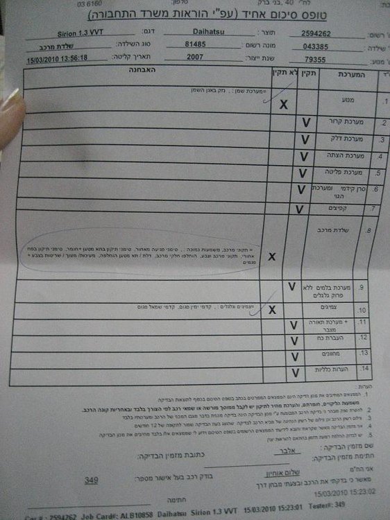

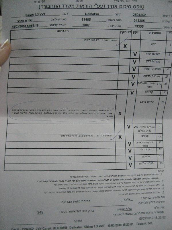

מצורף טופס בחינה של סיריון מאלבר .
לי הוא נראה קצת "ריק" ...
האם נזק לקרטר היה מונע מכם לקנות רכב ( מי יודע כמה נסעו בלי שמן )?
האם הבדיקות הללו נחשבות אמינות ? אני מעריך שהמכון הזה מרוויח הרבה כסף מבדיקות של אלבר.

אגב, נזק לקרטר בסיריון: סיריון זה רכב גבוהה יחסית, לך תדע עלו איתו מדרכות,נסעו איתו בשטח....העמיסו עליו ציוד כבד.... הכל השערות אבל לא תדע באמת למה יש נזק לקרטר.
כולם לומדים,יש כאלה בדרך הקשה ויש כאלה בדרך הקלה, בסוף כולם מגיעים לאותה המסקנה.
הפגיעה ברצפת תא המטען לא מטרידה אותך? אני מהמר שבבדיקה עליה אתה תשלם אתה תקבל תוצאות קצת יותר חמורות על הפגיעה באחורי הרכב.
וכן, סיריון הוא אכן רכב גבוה יחסית. יש הרבה סיריון אצל הוט (לדעתי כולן לבנות, אבל לך תדע מה מסתתר מתחת למדבקות), אבל זאת לא סיבה לפסול את הרכב. למה רכב של הוט שווה פחות מרכב של, נניח, סוחר סכיני השחזה?
אני בטוח שבבדיקה לא תלויה יהיו הרבה יותר תקלות , אבל אלה מוטים ואלה מכסתחים , אני מנסה לבדוק אם כדאי לפסול מראש או ששווה לקחת לבדיקה .
פגיעות בודי ללא פגיעת שסי אותי אישית לא מטרידות אם מורידים מספיק במחיר .
מה גם שלפי מה שאני מבין מהכתוב מדובר בפגיעה מאחורה שתוקנה ורואים סימנים .
האם חברות כאלו מתחיבות בבדיקה לשסי מנוע וגיר או משהו בסגנון ?
המפתח להבנת הבדיקה רשום בתחתית הדף:
מזמין הבדיקה - אלבר
(במילים אחרות,הבדיקה הזאת לא שווה את הנייר שהיא כתובה עליו)
אם אתה רוצה את הרכב,קח אותו לבדיקה אמיתית בלי להסתמך על מילה ממה שרשום בטופס הזה.
נ.ב
עם מה שאני רואה בטופס הזה,לדעתי בבדיקה אמיתית יתגלה קצה שלדה לכל הפחות.

אני נוטה להסכים איתך, למרות שברכבים מודרניים ההפרדה בין הבודי לשלדה כבר לא חד משמעית כפי שהיתה לפני כמה עשרות שנים. בכל מקרה, הכוונה שלי לא היתה דווקא לכיוון הפגיעה ברצפת תא המטען. לא מן הנמנע שבבדיקה מטעמך תגלה שהפגיעה ברצפה הפכה לפגיעה ברצפה + פגיעה בשלדה.
אני יודע מניסיון אישי שכן אפשר לקבל התחייבות לשלדה בבדיקה של החברות הגדולות. מצד שני, אני ממש לא רואה איך איש מכירות כלשהוא יוכל לתת לך התחייבות לשלדה ברכב כזה.

להלן טופס הבדיקה , וציטוט של הבודק .
אבא שלה היה היום במוסך ואלו הדברים שנאמרו לו בע"פ במקביל להסברת הטופס מפי המכונאי:
1. לגבי הרעש בגלגלות ורצועות- יש קצת רעש מהרצועה של המזגן, כדאי להחליף בקרוב.
2. מערכת הקירור- רשמתי, אבל זה לא בדיוק צריך... (היה מאוד לא ברור)
3. זווית היגוי- ההגה לא יושב 100% ישר כשנוסעים ישר. המליץ ללכת לבדיקת פרונט מלאה.
4. על הפגיעות פח- יש שריטות, אבל לא משמעותיות (משהו שגם אנחנו ראינו)
5. בלמים- תקינים, 2 בלמים, דיסקיות וצירייה הוחלפו בטיפול לפני כ-5000 ק"מ.
6. צמיגים לא זהים- כל הצמיגים לא זהים, יש בלאגן, אסור שיהיה באותו ציר צמיגים לא זהים, בפועל, 3/4 זהים, הצמיג הרביעי כנראה הוחלף בעקבות פנצ'ר.
7. גיר- הגיר מחליף בצורה טובה מאוד בעליה וירידה.
מה דעתכם ?
ועד כמה הליקויים הרשומים שווים להפחתת מחיר ממחיר מחירון???
Scann001.pdf
אם נניח שמערכת החימום/קירור תקינה ומדובר בכסת"ח, הרכב במצב סביר ואין יותר מידי על מה להוריד.
כמה מאות שקלים על זוג צמיגים חדש ועוד כמה על כיוון פרונט.
