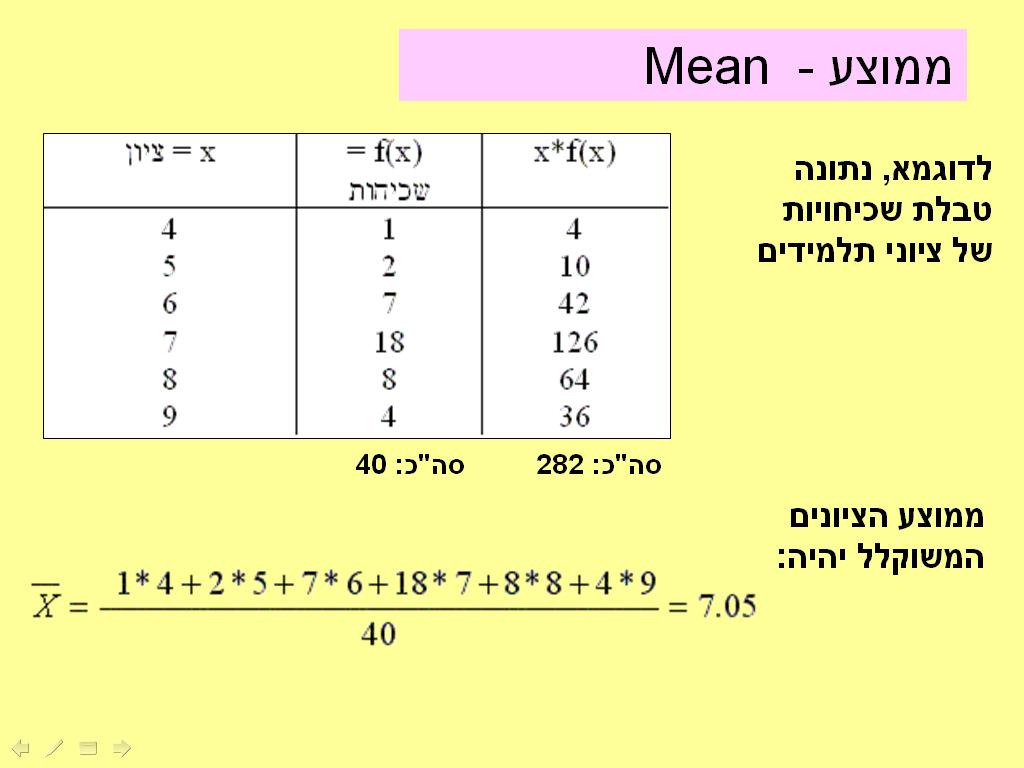

בשביל צריכת דלק משוקללת אתה צריך לסכום את סה"כ הקילומטראז' שעברת בתקופה הזו ולחלק אותם לסה"כ הליטרים שמילאת.
לא, צריכת דלק משוקללת מחושבת לפי הנוסחה שהכנסתי בהודעה הראשונה שלי. צרפתי דוגמה.
לצד סך כל הליטרים שנצרכו עד היום תוסיף שדה נוסף - סך נסועה עד היום שיהיה סיכום של הק"מ
ואז תחלק את סך הק"מ בסך הליטרים
זו צריכת הדלק המשוקללת
