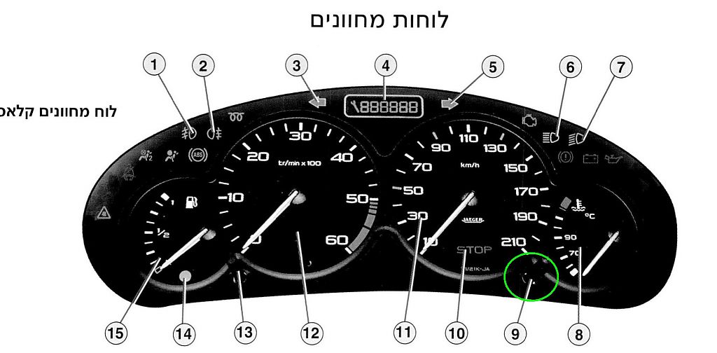

אתה יכול לנסות ללחוץ על הכפתור הזה שיוצא מהלוח שעונים
אצלי שאני לוחץ עליו מופיע מספר אחר ועוד לחיצה מופיע עוד פעם משהו אחר. אחרי 2 לחיצות זה חוזר לקילומטרז'
ליד המספר מופיע מפתח ברגים ?
זה סימון לכמה נשאר לך עד הטיפול הבא (או כמה עבר מאז שהיית צריך לעשות טיפול, תלוי אם יש סימן מינוס)
קרא בספר הרכב
מספר הקילומטרים, שנשארו עד לטיפול, בצמוד למפתח שוודי מופי רק לכמה שניות אחרי התנעת המנוע.
במצב רגיל יכול להופיע שם או קילומטרז' כללי, או קילומטרז' יומי מתאפס.
להחלפה בין שתי התצוגות לחץ על הכפתור המסומן בירוק.
