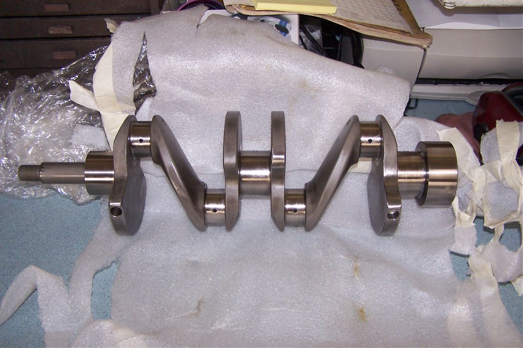

הזמנתי היום קראנק וטלטלים למנוע
הם עשויים ממתכת מטוסים ,מתכת שעברה תהליך חיזוק ע"י חומרים כמיים שונים
הם משפרים את המנוע והרבה יותר חזקים מהקראנק והטלטלים הסטנדרטים
הסיבה שאני מחליף אותם היא כדי שהמנוע יחזיק יותר בעומסים מהסיבה שאני מרכיב את הצ'רג'ר
הקראנק מתוצרת "billet"
http://www.creekvue.com/crank.html
והטלטלים של חברת "carrillo"
http://www.carrilloind.com/Products/...0/Default.aspx
אני חולה נפש וזה עולה לי ביוקר
__________________
קיבלתי היום בדואר את הקראנק ( גל ארכובה ) המחוזק והמחושל ממתכת מנועים של מטוסים של חברת "billet"
הטלטלים (connecting rods) המחושלים של חברת "carrillo" בדרך , הם בשלבי ייצור יהיו מוכנים עוד חודש וחצי

שמע חבוב,אתה באמת משקיע ונראה פרויקט שאפתני
אבל מה זה הקישקוש הזה על מתכת מטוסים?!
כנס ללינק שאני מצרף ותוכל לקרוא איך זה מיוצר וכיצד מחזקים את המתכת
בגדול בחלקי מנוע של מטוסים מחזקים אותם על ידי תהליך כימי ע"י Nitriting וזה מה שעשו לקראנק שלי
B.R.E. Crankshafts are made from aircraft quality 4340 billets that are hammer forged to exacting
specifications
Our cranks have rear flanges, are cross drilled for maximum oiling. Indexed and tolerances are held to within 1/10 of 1000th.Come standard with 180 degrees of counterweight which has proven to eliminate center main bearing pounding. Micro finished and are available with or without nitrating

כן אבל פה מדובר על רכב ישן שכבר לא מייצרים 30 שנה בערך
ולא הייתה אז לפני 40 שנה את הטכנולוגיה של היום ולכן בשביל הסופרצ'רג'ר הייתי צריך שייצרו קראנק וטלטלים חדשים וחזקים בטכנולוגיה חזקה וחדשה
