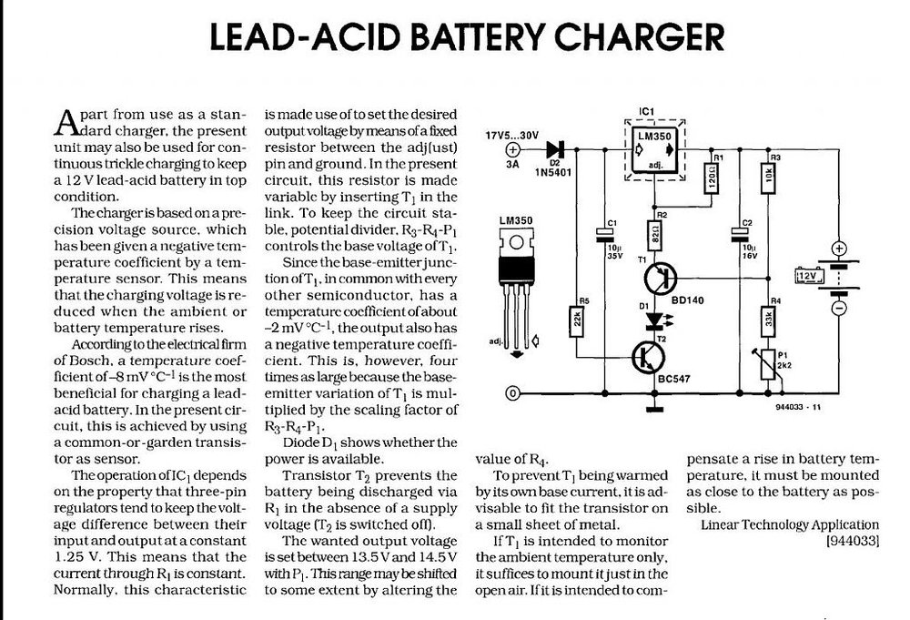

חיים לעניינך- כל הכבוד על חישובי זרם הזליגה של המצבר. אם תסביר לי כיצד מדדת/הערכת את זרם הזליגה (באילו תנאים ובאיזו שיטה) וכן איך על פיו קבעת את ערכי הנגד/הספק אוכל להסביר לך מדוע השיטה לא נכונה.

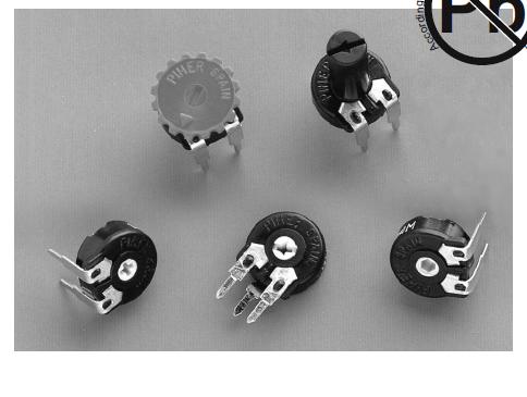

אכן זה נגד משתנה (פוטנציומטר) או לייתר דיוק טרימר קרי נגד משתנה המתאים להתקנה על גבי מעגל מודפס.
הקו האלכסוני מסמל שזהו נגד משתנה. קיימים מספר צורות לסימון נגד משתנה וזו אחת מהם.

בשרטוט המקורי נראה כאילו הקו האלכסוני מחובר לקו ה0V.
מה זה אומר?
מה לגבי כיוון הנגד המשתנה, יש לבנות את את המעגל ולשחק עם הכיוון עד
אשר מקבלים מתח טעינה רצוי?
בשרטוט אכן נראה שהזחלן של הטרימר מחובר למינוס וזה תקין.
בעזרת הנגד המשתנה קובעים את מתח המוצא של המטען.
