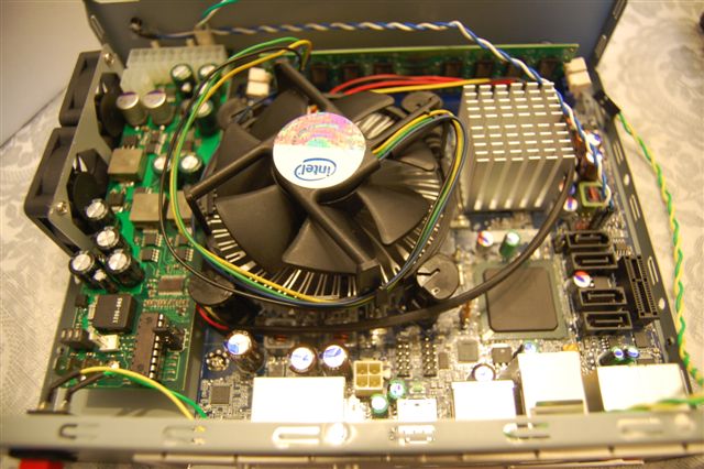

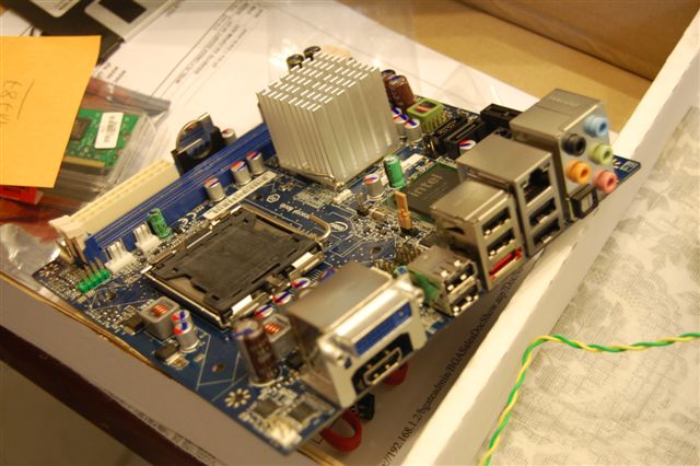

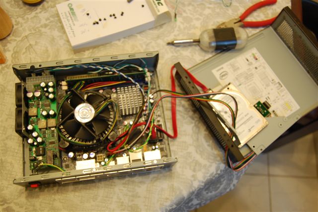

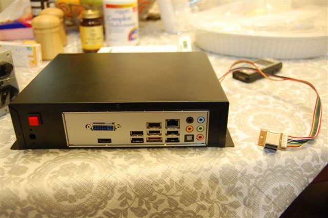

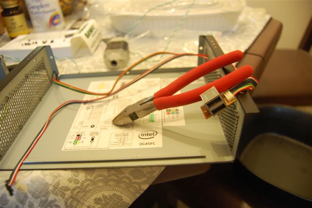

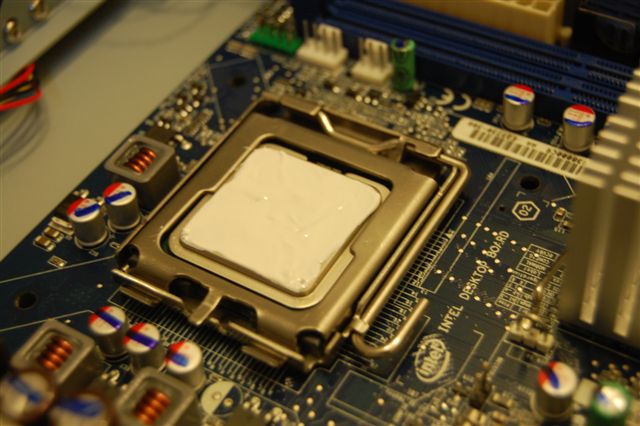

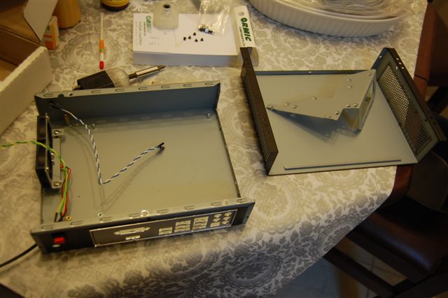

והנה קצת תמונות מתהליך הבניה של המחשב עצמו - בקרוב נפתח דיון לגבי מסכים (עשיתי קצת שיעורי בית היום).
Pioneer TS-X150

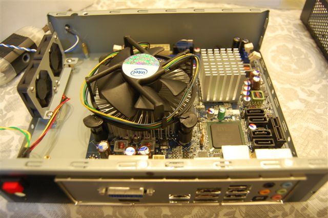

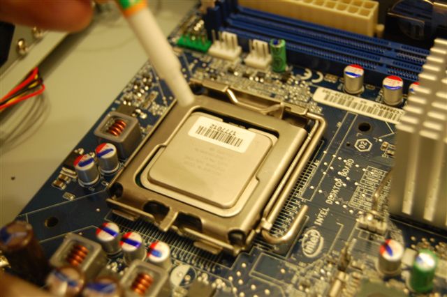

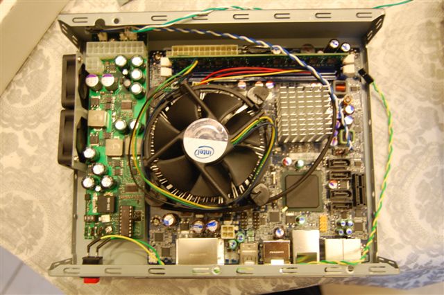

ועוד שלוש תמונות...
Pioneer TS-X150

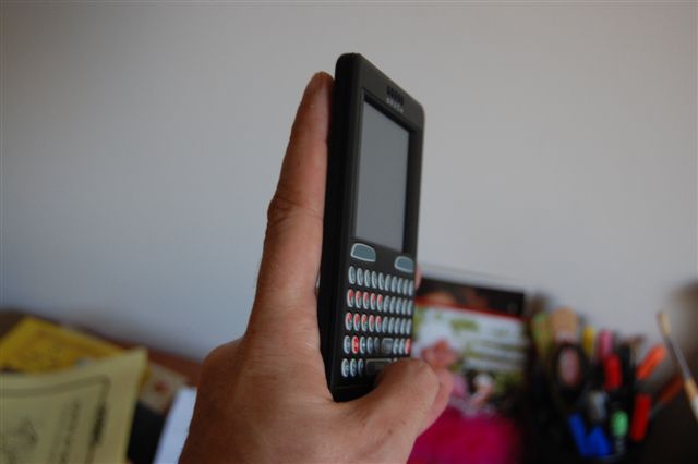

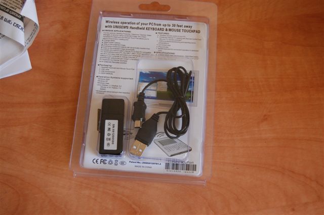

עריכה - יווווו ועוד משהו קטן - החלטתי מחר שאני הולך להתעלל בחבר צוות בעזרת המקלדת האלחוטית הקטנה שבתמונות למעלה - אני הולך לחבר לו את המקלט ברגע שהוא לא יהיה ליד המחשב ואח"כ אני הולך לשגע אותו עד שהוא יתחיל לנסות להחליף את העכבר או המקלדת, אני גם אספור את מספר הפעמים שהוא ינסה לעשות ריסטרט :)
איזה מוצר מגניב...
Pioneer TS-X150
אדי אתה מתקדם יפה מאוד, בהצלחה בהמשך.
לגבי השיגועים של חבר שלך - הרגת אותי.

המקלדת?
עולה 45 דולר
ואם תרצה להמתין בקרוב יוצאת גרסאת BT לעסק ( כרגע זה RF )
