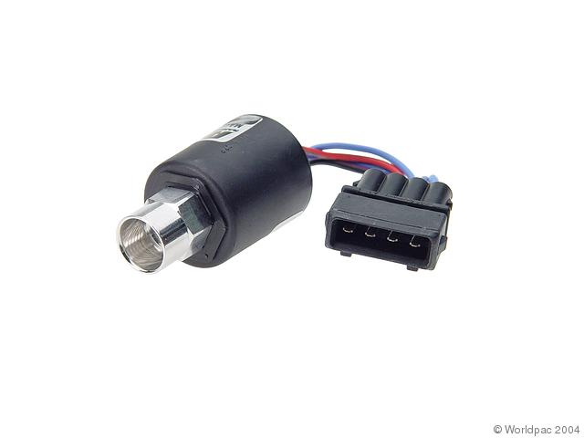

יש לי כרגע מפסק לחץ מקורי על הרכב כמו בתמונה (2חוטים כחולים ו2חוטים אדומים), האם ישנו מפסק לחץ תחלופי בעל אותה הצורה?
מחיפושים שאני עשיתי לא מצאתי תחלופי בעל אותה צורה, מה שכן מצאתי זה יוניט לחץ שמחלקו העליון יוצאים 4 פינים.
כיצד אני יכול לתאם בין היוניט המקורי לזה התחליפי.
בנוסף אני מחליף גם מדחס ומייבש, האם אני צריך שטיפה למערכת או לא מחייב?

בדיקה קצרה העלתה שדוקא המפסק שונה לחלוטין בין הפאסאט לגולף.
מה שיש לו פינים בראש זה המפסק של הגולף.
אם המק"ט שלך הוא 357959139B אז בלי להתאמץ מצאתי 2 ספקים בארה"ב.
https://www.mjmautohaus.com/catalog/product_info.php?info=OEM_VAG_357959139B_A_C_High-Low_Pressure_Switch_Trinary_Pressure_Switch_OEM&products_id=2029

רון תודה על התגובה, בנתיים מה שעשיתי בסוף הוא לקחת אחד תחליפי מעמוס מזגנים ב200 ש"ח.

המפסק המקורי ברכב שלך הוא בלי חיווט למיטב זיכרוני מהגולף שהייתה לי.
האם במקרה בעבר הוחלף מדחס או בוצעה קומבינה ?
