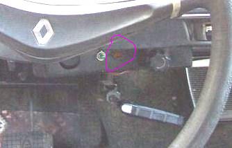

ברנו 16 היתה לי אותה בעיה עם היוניט בגיר האוטומטי, שבגלל שהרכב שלי הוא לא הסטנדרטי, היוניט עובד הפוך מהיוניט הרגיל של רנו לאורך השנים. באיזה שהוא שלב, אחרי מספר חודשי חיפוש עקרים, פשוט התקנתי מתג קטן ידני להדלקת אור רוורס בלי קשר לגיר וכך אני נוסע כבר קרוב לעשר שנים...:wink:
בתמונה הוא מוקף בורוד
