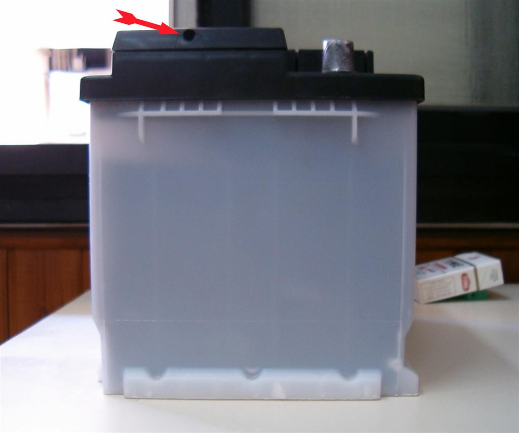

במצברי VRLA יש חשיבות להתקנה נכונה של המצבר כלומר כיוון השסתום לפליטת הגזים הנוצרים במצבר ומיקום ההתקנה.
מצבר וורטא מקורי שמותקן ברכבי גולף דור 5 הינו בעל שסתום לפריקת לחצים הנוצרים בזמן טעינת המצבר (טעינת ייתר בדרך כלל).
מצורפת תמונה של המצבר שלי עם סימון מיקום השסתום.

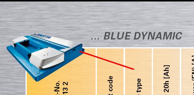

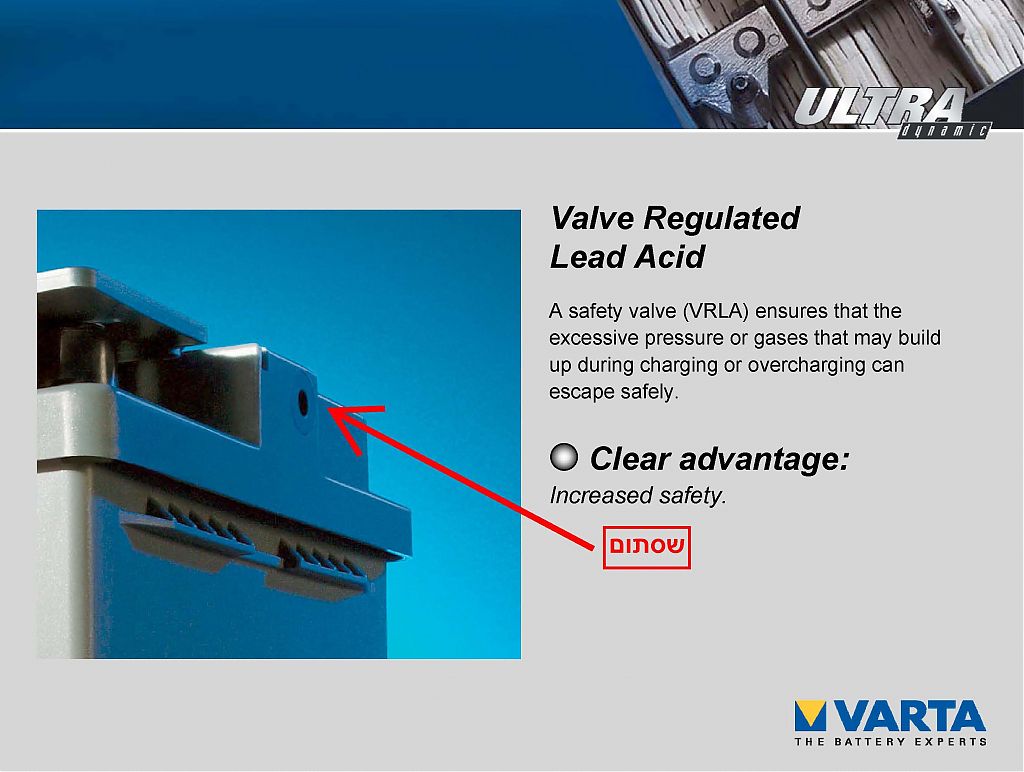

וורטא ייצרנית OEM עבור קונצרן VAG ייתכן שמסיבה זו או אחרת הם לא מציינים את העובדה שסידרת מצברי Blue Dynamic או Silver Dynamic מצוייידים בשסתום פריקה בשני הצדדים. בכול מקרה מבדיקה שערכתי באתר של וורטא המצבר הינו תחליף למצבר המקורי שמותקן ברכבי.
בתמונה במצורפת מתוך הקטלוג של וורטא סימנתי עבורך את מיקום השסתום.
מצברי בוש סילבר מצויידים ב-2 שסתומים אחד בכול צד. המצבר מגיע עם שקית ובה 2 פקקים שאחד מהם יש להרכיב על אחד השסתומים (תוכל לראות אצל רון במוסך מצבר כזה, אני אישית לימדתי אותו)
