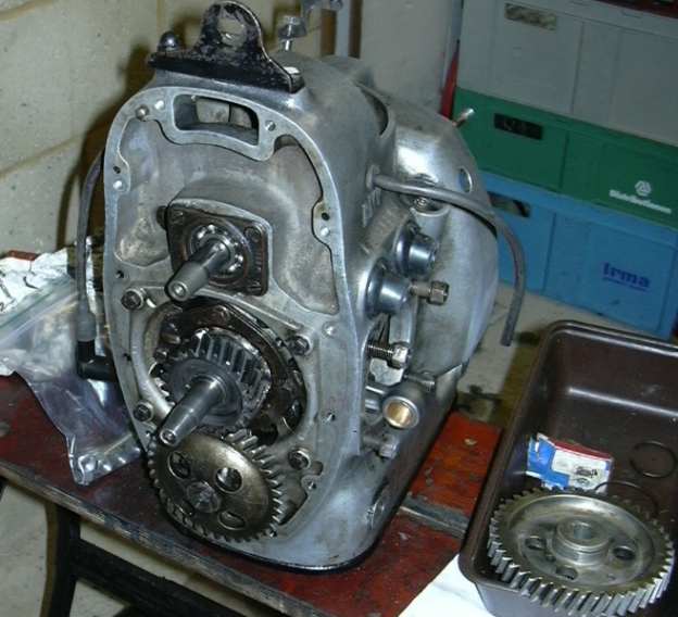

שלום וערב טוב. גם אני הרכבתי מד חום שמן פעם בדשבו שהיתה לי(טוב זה קרור אויר),אבל בעיקרון ביציאת לחץ שמן שם ממוקם היוניט לחץ שמן,תרכיב T מתאים ולצד אחד חבר את את היונית שעון חום ולצד שני את היונית לחץ שמן ,מצורף תמונה של חיבור כזה אצלי בטמפרה בזמן שיפוץ הראש ורואים טוב את הT ).בהצלחה.

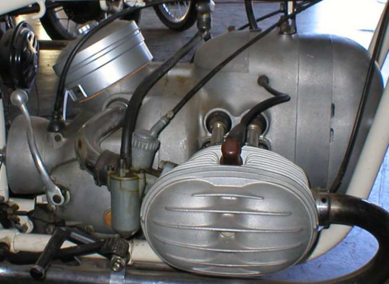

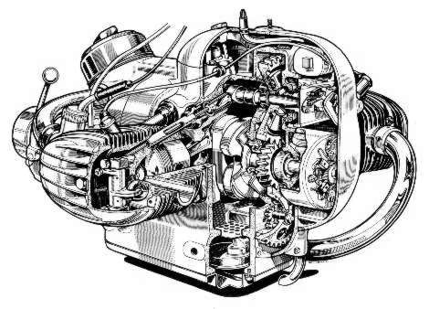

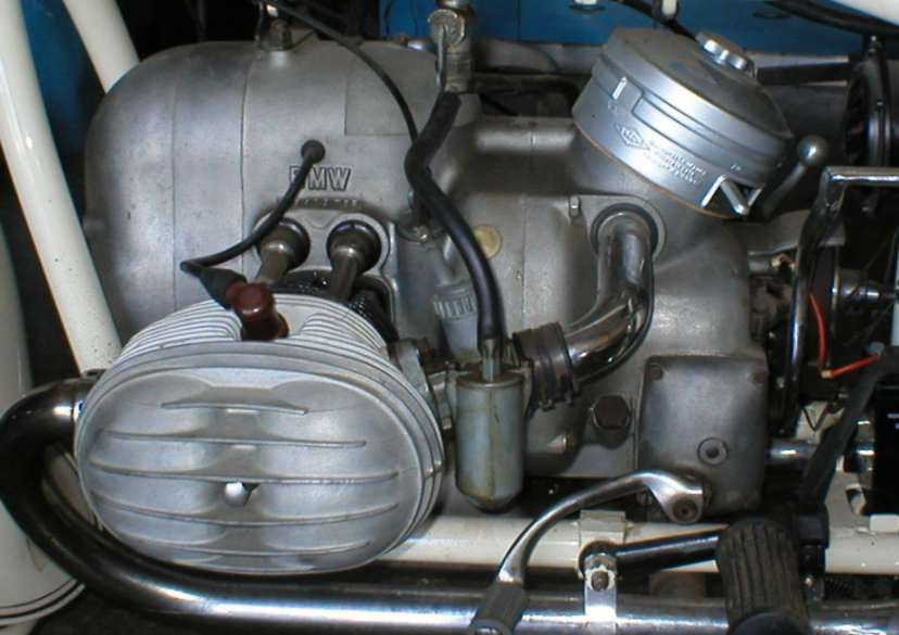

מצורפות תמונות שהוא שלח לי (זה לא המנוע הפרטי שלו, אלא כמו שלו, מהרשת כניראה). אולי יעזור? תודה מראש.
שלום וצהרים טובים.O.K.אז יש בשוק דבר שניקרא" יונית חום מנוע יבש לשעון".(אצרף שוב תמונה מהאוטו שלי( אבל אצלי זה למנורה).ניתן להרכיבה על הקרטר במקום שמיתחמם יותר, ולחבר לשעון ,בהצלחה.
