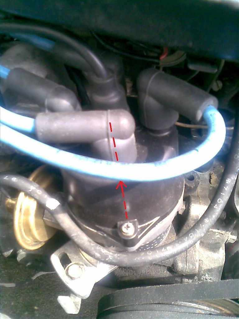

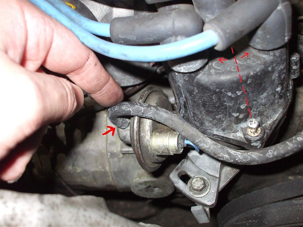

2. פירוק המפלג הישן:
מפרקים את מכסה המפלג ע"י פתיחת שני ברגי פיליפס, אחד בכל צד של המכסה.
מוציאים את צינור הוואקום מצד המפלג אשר מגיע מהמאייד אל המפלג ומניחים בצד.
מסמנים ע"י טיפקס את מיקומו המדוייק של הרוטור יחסית לסביבתו במנוע, אני סימנתי על חלק מתכתי במאייד ועל צינור הוואקום אשר היה תפוס בצידו המשוחרר על מאוורר הרדיאטור.
מסמנים את מיקום בורג כיוון ההצתה יחסית לאוזן המפלג, כדי שכשנתקין את המפלג החדש סטיית כיוון ההצתה תהיה מינימלית.
מפרקים בורג 10מ"מ אשר מקבע את המפלג לבסיסו - אותו בורג בו נעזרים כדי לקדם / לאחר הצתה.
מפרקים את כבל החשמל של המפלג אשר מחובר להדק השלילי בסליל ההצתה ע"י שימוש במפתח 8מ"מ.
כעת ניתן לשלוף בזהירות את המפלג הישן ולהניחו בצד.

4. התקנת המפלג האלקטרוני וחיבור אל סליל ההצתה:
מתקינים את המפלג האלקטרוני, ממש בסדר ההפוך לפירוקו.
ראשית מחליקים אותו למקומו ונעזרים בסימונים אשר בוצעו בטיפקס כדי לכוון את הרוטור למקומו המדויק כפי שהיה כשהוצאתם את המפלג הישן.
אין "לחפף" בשלב זה, סטיה של כמה שיניים תפגע בכיוון המנוע ואולי אף לא תוכלו להניע את הרכב.
מרכיבים את בורג ה10מ"מ של כיוון וקיבוע המפלג למקום, אין צורך לחזק, בסוף נאלץ לבצע כיוון קל.
מחברים את צינור הוואקום למקומו.
מרכיבים את מכסה המפלג כפי שפרקתם אותו וסוגרים את ברגי הפיליפס.

מניעים את הרכב, הכל אמור ללכת חלק, ונשאר רק טיפה לכוון את ההצתה.
במקרה שלי, הרכב לא הניע חלק והיה צורך לאחר את ההצתה עד הסוף כדי שיחזיק סל"ד, הבנתי שמשהו לא כשורה, פרקתי את מכסה המפלג, פרקתי את בורג הקיבוע וסיבבתי את ציר המפלג שן אחת עם כיוון השעון. הרכבתי אותו חזרה, הנעתי, ופלא פלאים, הרכב הניע בנגיעה ונשמע מעולה, אפילו כיוונתי את ההצתה לפי הסימון המקורי והרכב נשמע טוב מאוד.
