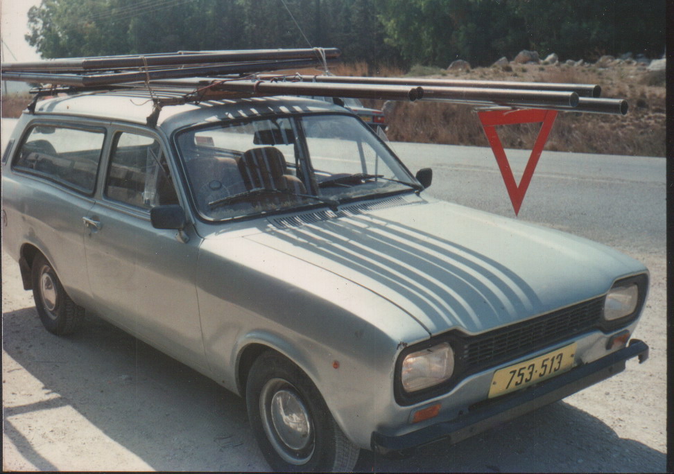

אישית יש לי נוסטלגיה לרכב זה בייחוד לפורד אסקורט סטיישן וזאת מאחר וסבי ז"ל רכש בשנת 1971 כעולה חדש מארה"ב, ישירות מחברת פורד בחיפה מכונית פורד אסקורט סטיישן (יבוא מאנגליה) דגם XL (פנסים קדמיים מלבניים), אוטומטית , גימורי עץ(פורמאיקה) בלוח השעונים , מתחת לדש בורד ובדלתות , בפנים ריפוד אדום ובחוץ צבע כסף ,מספר 753513 , הרכב היה בתערוכה של פורד במשך זמן לא מבוטל עד שסוף סוף הגיע אלינו ,בערוב הימים , הקפאנו הרשיונות והחלטנו אני ואבי ז"ל לאחסן את הרכב כדי לשפצו בעתיד , לצערי לאחר תקופת מה שכנינו הבדואים פרקו אותו לגורמים ולא נשאר זכר מתפארת זאת .

מעוז, לפחות נישארה לך תמונה של האוטו במצב ממש טוב,
דבר אחד מעניין, האם גם פעם היה קשה להשיג פגושים קידמיים של אסקורט ???
אם לא אז למה יש לו פגוש קידמי של ברנדה?
