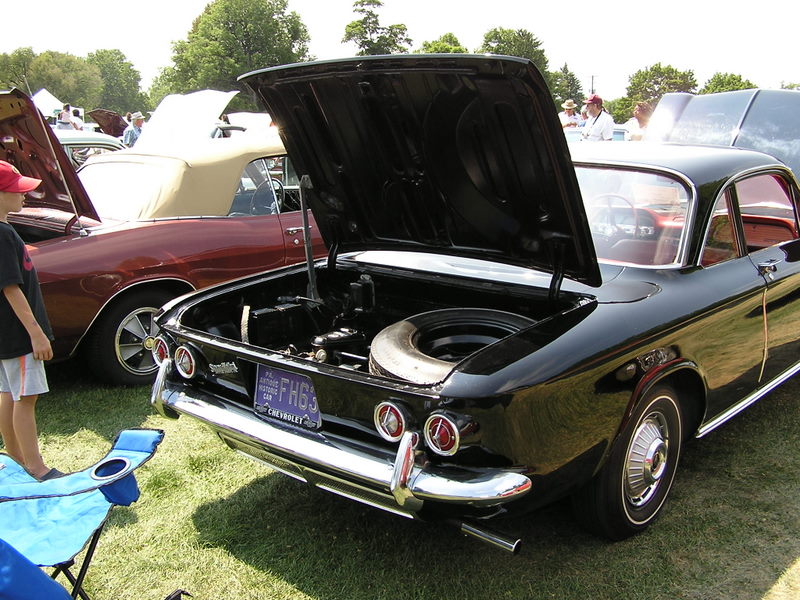

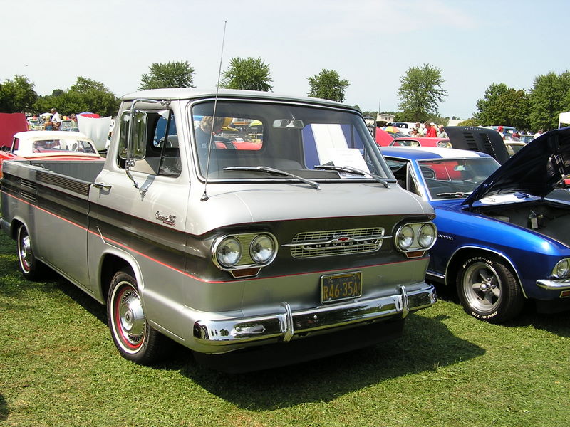

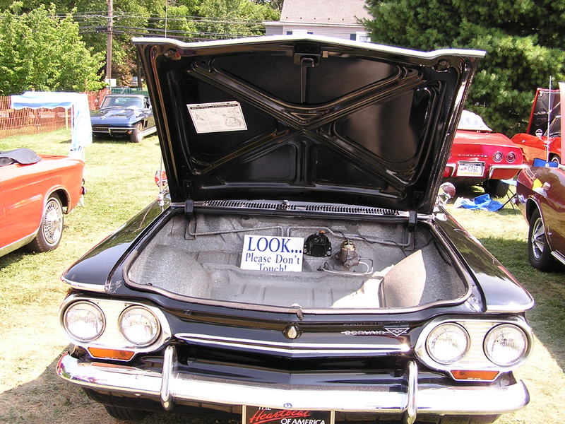

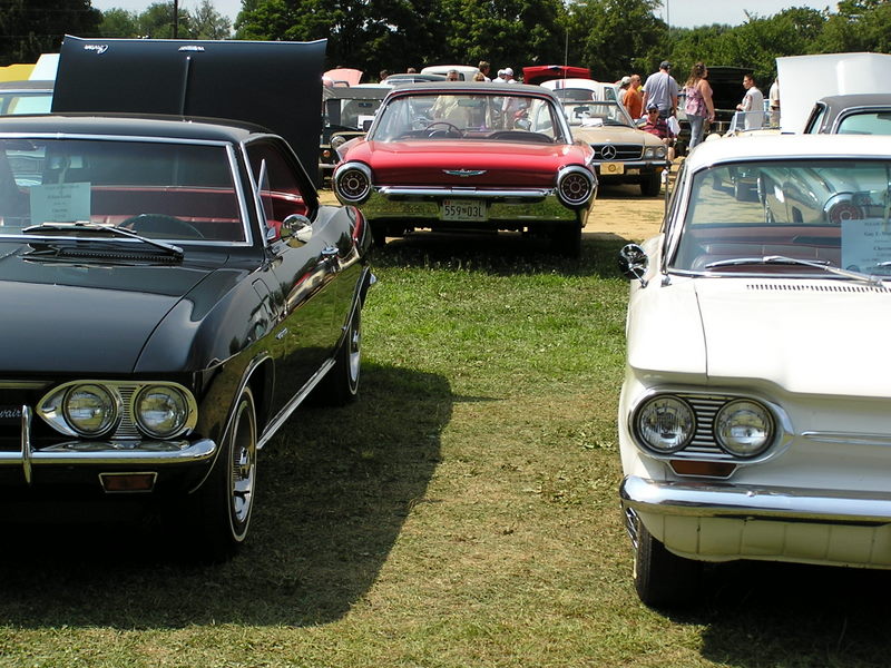

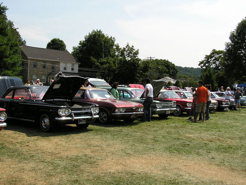

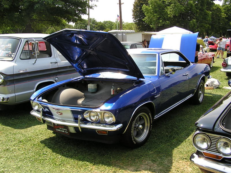

בקיץ 07' הייתי בתערוכה בפנסילווניה שנושאה היה דווקא הפורד פלקון, אבל היו עוד אי אלו מאות רכבים אחרים.
בין השאר התכנסו חברי מועדון הקורבייר, על שלל דגמיהם, כולל הטנדר הביזארי עם רמפה שנפתחת הצידה.
בגיליון אוגוסט של "המינגס קלאסיק קארס" שיצא מאוחר יותר הוקדשה הכתבה המרכזית לקורבייר לדורותיה. שם גם שפך העורך שבחים אין ספור ליצירה האמריקנית שהתחרתה ב911, לא פחות.
