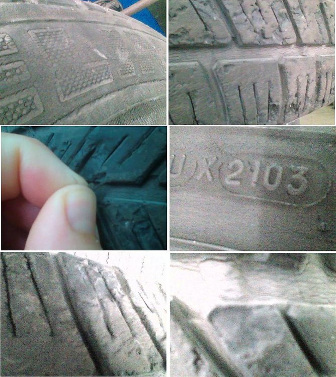

אני מביא לך תמונה של צמיג MICHELIN בן 5 שנים. אני לא יודע אם היית מרכיב אחד כזה, או שהיית מחכה איתו עוד שנה נוספת, בהסתמך על מה שקראת באתר. אני רק מזדעזע ממנו :|
