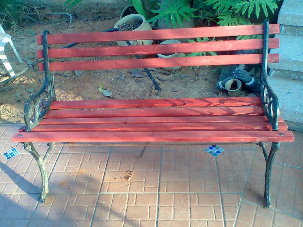

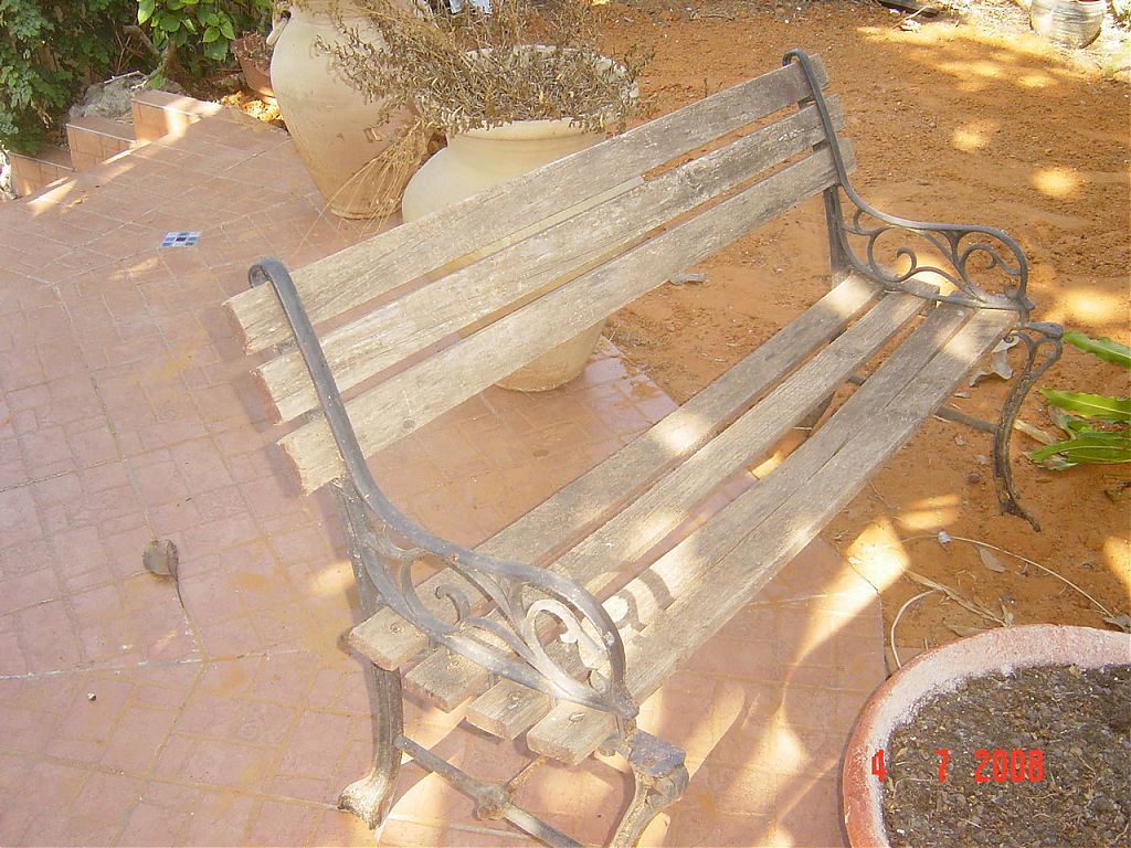

להתרשמותכם, אני מצרף תמונת לפני ואחרי לאחד משני ספסלי הגינה ששופצו.
