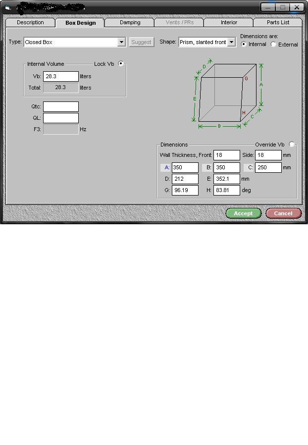

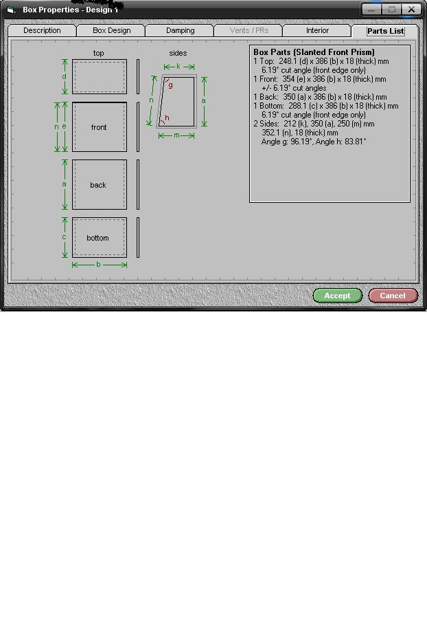

אני זוכר שהיה אתר שמכניסים בוא נתונים כמו עובי העץ ונפח התיבה הרצוי והוא מוציא את מספר הקרשים שצריך ואורך , אפשר ?
כי אני מסתבך בבנייה , אני יודע שצריך 28.3 ליטר אז עם עובי העץ שיוצא 18 מ''מ קשה לי לחשב את עובי הקרשים תכל"ס :)

אני יודע לחשב נפח פנימי משוקלל עם עובי ה MDF ... הבעיה היא באיזה גדלים להגיד לנגר לחתוך לי את העץ ?
אתה מבין ? אני צריך שתצא קוביה וזה לא מסתדר לי בראש , וצריך שני שכבות של MDF איפה שהסאב ישב לכן צריך לשקלל את הדפנות עם פלוס 1.8 סנטימטר .. זה משגע אותי החישובים האלה , לא יוצא לי :evil:

מה המידות הכלליות שלך?
מידריינג Hybrid Audio L4
איזה תוכנה זאת ? ואיך ניתן להשיג אותה ? נראית מעניינת...

למה אף אחד לא תיקן אותי שהבאתי מידות פנימיות של התיבה?
סורי דיפורס, אל תתיחס למידות הנ"ל
אני אתקן את זה עוד מעט
