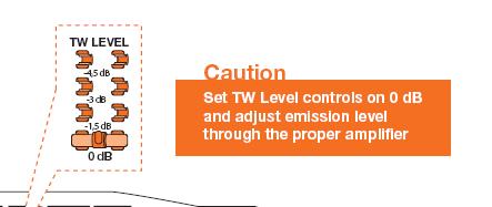

כמה אנשים שקצ מבינים יותר ממני דיברו איתי על פאזות שבאמת אין לי מושג מזה ואמרו לי שצריך לשחק בקרוס של הקומפוננט.
עכשיו בקרוס יש לי חיתוכים כאלו:
-1.5
-3
-4.5 ואין לי מושג מזה בכלל.

אתה מתכוון לזה?
אז זו היא עוצמת טויטר - אתה יכול להנמיך או מ-4.5 עד למקסימום 0 DB .
עדיין לא ענית מה בדיוק אהבת בבוסטון לעומת הMLK165?
על כמה עוצמת הטויטר עכשיו בקרוס?
אם לא על ה0 DB אז תזיז דרגה אחת לקראת ה - 0, לדוגמה עם זה על -4.5 אז תשים על -3 (על שניהם כן), אם זה לא משפיע אז תשים על -1.5, ותראה אם זה מוצא חך באוזניך :wink:.
