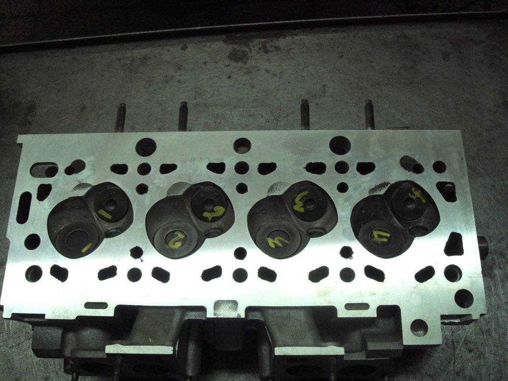

אגב, ככה צריך להראות ראש מנוע של 205 אחרי מילוי וחריטה. אם האינטרנט כאן לא היה איטי הייתי מעלה גם תמונה של "לפני".

גם לי לפעמים יוצא ראש מהחרט עם מעט איכולים לא חשובים, לאחר ההשחזה. השאלה היא אם מוצדק למלות אותם ולהשחיז שוב את הראש ולהקטין את העובי שלו. דבר שיגרום להתחממות המנוע. לא תמיד החרט יודע מראש, כמה פעמים עליו להשחיז את שטח הראש, עד שיגיע לשטח יפה כמו בתמונה שצביקה העלה. לכן לא צריך "לקטול" את המכונאי בטרם עת.

את הראש שצביקללללללה הראה אני שיפצתי ברכבו וכך צריך ראש להראות או שתפרק 10 פעמים.
