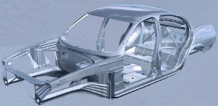

במכוניות פרטיות (להבדיל מג'יפים, טנדרים ומשאיות) יש מה שנקרה "שילדת מרכב"
ראי בתמונה המצורפת.
כל פגיעה בחלק הזה נחשבת לפגיעת שילדה.
דלתות, מכסי מנוע ותא מטען, כנפיים וחלקים מתפרקים אחרים נקראים "חלקי מרכב" ופגיעה בהם לא נחשבת לפגיעת שילדה.
