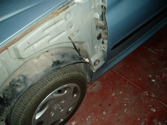

יש ברשותי פיגו' 206 שנת 2002 , שאלתי היא כיצד מנקים את תעלות הניקוז בפנים תא המנוע , בכנפים ואיפה שנמצאת השמשה הקדמית ? היום כששתפתי את האוטו ראיתי שבצד שמאל , צד הנהג המים שיורדים מהגג לקדמת הרכב יוצאים מכל רווח שמשאיר הפנס עם הפח ואיתו מלא ליכלוך של חתיכות עצים. בצד ימין כנראה יותר נקי כי המים איפה שהוא מתנקזים לפני שהם יוצאים מכל רווח שמשאיר הפנס עם הפח.
יש לי אפשרות לעשות את זה עצמי ?
יש מוסכים שעושים שמבצעים עבודות ניקוי כזה?

עליך להרים את חלקו הקדמי של הרכב לפרק את שני הגלגלים הקדמיים
לאחר מכן עליך לפרק את חלקן האחורי בלבד של שתי בטנות הכנף(עשויות פלסטיק שחור),כאשר מאחוריהן מצטברת כל הבוצה והעלים
יגאל
גש למוסך לכל מוסך בעיקר פחחים יבצעו את העבודה עבורך בשמחה
תודה רבה ... עצמאית זה קצת יותר מסובך ממה שחשבתי , גם אין לי את הכלים והאפשרות לפרק ל את הצמיגים.
יש אלי עוד דרכים שאפשר לנקות את התעלות , בצורה קצת יותר שטחית ?(לבנתים עד שאני אגש למוסך) אולי התזה של הרבה מים עד שכל הבוצה תצא,או עם היד לנקות מה שגלוי?
