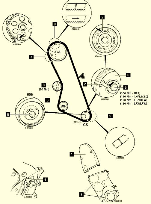

רציתי לשאול כיצד אני מרכיב רצועת טיימינג בפיז'ו 405 1.6 שנת 1994 הזרקה(8 שסתומים)
לאחר שהשגתי ראש מנוע חדש(הקודם היה אכול ובלתי ניתן לשיפוץ) והרכבתי אותו(כמה קיללתי את הצרפתים) אני צריך
להרכיב רצועת טיימינג חדשה.
על הישנה עשיתי סימונים שמקבילים לקווים בקאמשאפט ובקראנק.אבל הפשלה שלי היא שאיבדתי את הרצועה.
השאלה איך אני מרכיב את החדשה?להביא את בוכנה 1 ל tdc אין לי בעיה(יש לי מכשיר מיוחד שמתחבר לפלאג ומודד לי
מתי הבוכנה בסוף העליה שלה)אבל מה קורה עם הקאמשאפט?יש על הפולי סימון אבל מול מה הוא אמור להימצא?
אודה לכם אם תעזרו לי.

חנן.רב תודות על השירטוט.
שאלה: אני רואה שיש סימונים לבנים על רצועת הטיימינג.
הרצועה שבידי היא ללא סימונים.
לפי השירטוט אני רואה שיש חור גם בקראנק וגם בקאמ שבו אני יכול להכניס פין נעילה(מקדח 6 מ"מ אם אני לא טועה)
ואז אפשר להלביש את הרצועה החדשה.
האם אני צודק?

אין חשיבות לסימנים הלבנים על הרצועה, יש לשים לב לסימון חץ על הרצועה, ולהרכיב לכיוון סיבוב המנוע. החץ לא תמיד מסומן.

הבנתי דוד.אני צריך לקבע את הפולים בעזרת פינים ולהתייחס לכיוון החץ
