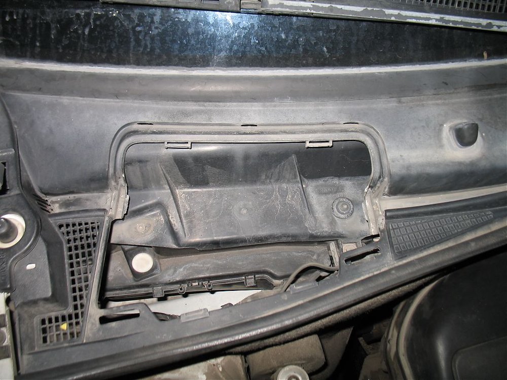

פילטר המזגן בקנגו ממוקם מתחת לשמשה הקדמית בצד ימין.
פתח מכסה מנוע ופתח את מכסה הפלסטיק השחור שתראה עליו שני קליפסים.
אח"כ תזדקק למברג פיליפס ובוקסה 6 מ"מ על מנת להחליף את הפילטר.
שים לב לחץ המסמן את כיוון זרימת האויר בהרכבת המסנן החדש.
יעזור לנו במידה ותגלה לנו את נפח המנוע.
מה זה חשוב? בכל הדגמים של קנגו לדורותיו מיקום המסנן מזגן נשאר באותו המקום.
אולי אני מפספס משהוא, או שאני מסטול היום.
האם מישהוא יכול להסביר לי, לפי התמונה, איך מפרקים את המסנן ?
אני לא רואה שם שום דבר, שניתן לפירוק עם מברג פיליפס ובוקסה 6 מ"מ.
תודה.
אז תתחיל לחפור ! בסוף תמצא את המטמון.
תפרק את המכסה הזה שתפוס עם בורג אחד והבורג השני שלו חסר.
מתחתיו תראה את הבית של הפילטר.

פירקתי את המכסה המדובר. גודל הפלסטיק הזה הוא בערך כפול מגודל הפתח העליון, זה עם הקליפסים.
היה צריך קצת תרגילי אקרובטיקה, בשביל להוציא את המכסה, אבל בסוף הצלחתי.
מתחתיו יושבת יחידת מיזוג, מקובעת למקום עם ברגי 10 ממ'.
ניתן בבירור לראות, לפי כמויות האבק והלכלוך, שלא נגעו באיזור הזה אף פעם. הבורג השמאלי לא חסר, הוא פשוט מכוסה באבק.
אין (לפחות אני לא ראיתי) שום פילטר.
אולי בכל זאת היו דגמים, שהגיעו בלעדיו ?
