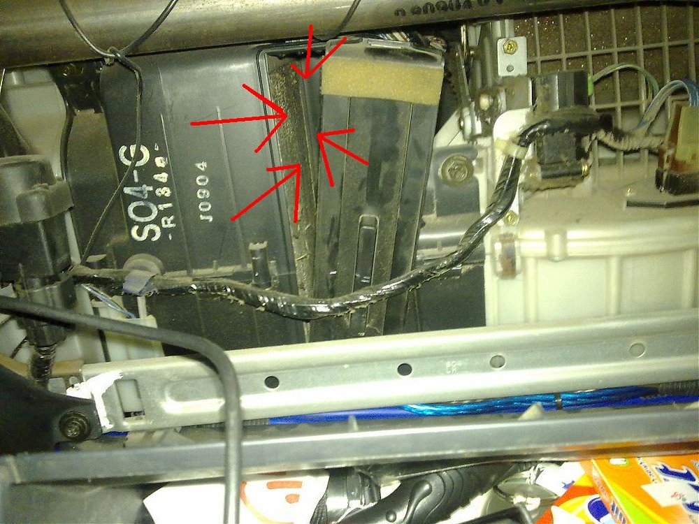

האם גם בסיוויק 97 הפילטר מזגן נמצא בדיוק באותו המיקום שנמצא בסיוויק 93?
להלן תמונה מצורפת של האיזור שמאחוריי תא הכפפות בסיוויק 93 ,בבקשה:
את התמונה הנ"ל אני צילמתי. והרכב בתמונה הוא הרכב שלי, שהוא אגב, מודל 99... כך שזה אמור להיות תואם בדיוק גם לרכב שלך (97).
בבקשה.

האם אתה מתכוון שהפילטר נמצא מעל שטיחי הגומי של הרגלים?
אבירן, סמן לי בבקשה בחץ על התמונה היכן בדיוק המיקום של הפילטר.
אגב ,כמה עולה פילטר כזה והאם ניתן להשיגו בכל חנות חלפים רצינית שמכבדת את עצמה?
אבירן, תודה רבה על ההסבר המפורט והתמונות, אכן שיחקת אותה, אני אבדוק בהמשך השבוע אם אכן המיקום זהה בדיוק בין הדגמים בשנים 99 ו-97 (אצלי)ואעדכן.
אגב, מה המחיר עבור פילטר מזגן כזה?
האמת שאצלי ברכב פשוט אחד הבעלים הקודמים הוציא את המסנן. כך שכעת עלי לנקות את כל האיזור שם בצורה כמה שיותר יסודית ולקנות מסנן חדש. בשבועות הקרובים אני לא בטוח שיהיה לי זמן להתפנות למלאכה הזו ולכן עוד לא רכשתי מסנן. אשמח אם תעדכן מחיר כשתקנה. לדעתי זה משהו שעולה ממש לא יותר מכמה עשרות בודדות של שקלים.
עדכון:
attachment.php?attachmentid=174077&stc=1&thumb=1&d=1254678786כרגע בדקתי את העניין, פירקתי את תא הכפפות ומאחוריו ראיתי בדיוק כפי שמופיע בתמונה המצורפת שצילם אבירן(סיוויק 99)פרט לדלתית הקטנה של הפילטר מזגן שאצלי (סיוויק 97 ) לא קיימת בכלל הכל אטום כיחידה אחת, והלחצן חירום של הדלק שנמצא בצד שמאל גם לא נמצא אצלי.
מסקנה= בהונדה סיוויק 97 אין כנראה פילטר מזגן( אלה אם כן הוא ממוקם במקום שונה מבסיוויק 99)אך טרם מצאתי את מיקומו.
