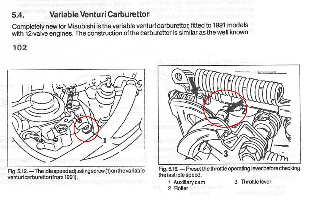

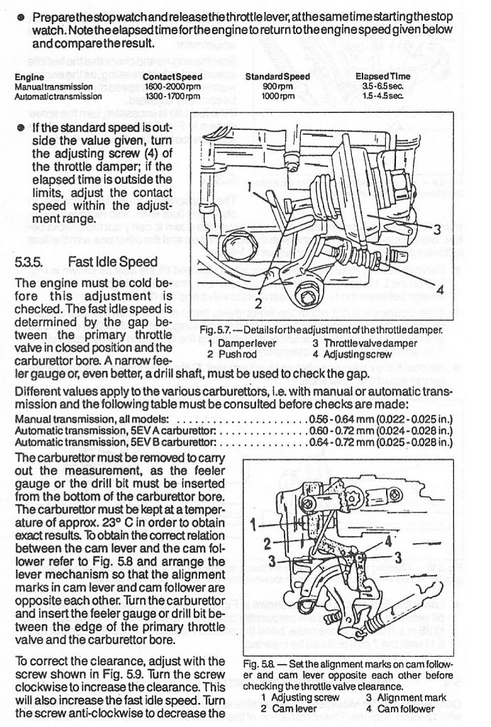

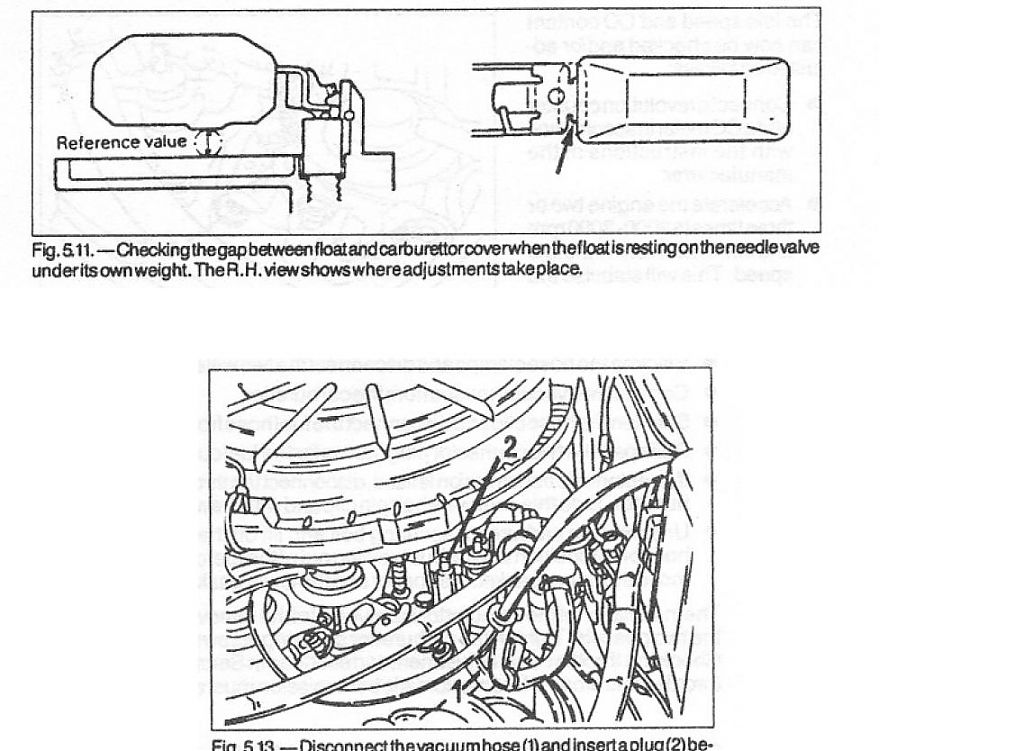

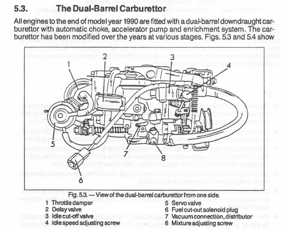

בכול מקרה לא סיפקת פרטים על נפח המנוע/קוד מנוע/מספר שסתומים לכן נותר לי לנחש.
בסל"ד סרק הטורים צריכים להתייצב על 850 פלוס/מינוס 50.
ייתכן שיש לך בעיה במזרק של דרגה ראשונה או שניה ולכן יש לבדוק את הנושא אצל צביקה קרבורטורים.
במיוחד בשבילך מצורפות מספר תמונות שסרקתי מהספר.
איזה כייף לי :)

תוכל פחות או יותר לתאר לי איפה נמצא בורג כיוון סלד סרק ? (הוא באחת מהתמונות שמרק צירף?)
תובל,
מצורפים מספר תמונות של הקרבורטור שמותקן ברכב שברשותך על-פי נתוני הרכב שלך.
זה שאני מצרף לך תמונה של מיקום הכיוונונים זה לא מספיק לצורך כיוון הקרבורטור מכיוון שבספרות יש נוהל מסודר של תהליך הכיוון.
בהצלחה
