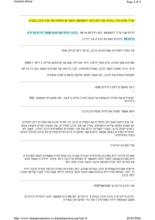

שמר תן מבט בתשובתי האחרונה באשכול זה לגבי שימוש באוקטן הנכון בבקשה.
